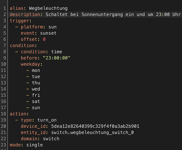

Muss es immer einen Trigger geben?
Muss es immer einen Trigger geben, oder kann ich auch direkt von ‘Bedingungen’ starten?
Und falls ja, welchen Trigger sollte ich wählen?
Es muss immer einen Trigger geben, denn das ist der Auslöser/Starter.
Ich würde einen Time Trigger von z. B. /5 nehmen. Wichtig ist der /
Und du solltest die Gegenregel nicht vergessen. Bisher schaltest du nur an. Du könntest also entweder mit 2 Automationen arbeiten oder mit Trigger IDs.
oh je… ok :slight_smile: irgendwann pack ich es
Oder du nimmst als trigger sunset
trigger:
  - platform: sun
    event: sunset
    offset: 0
und löscht dafür die eine Bedingung. Kannst hier auch mit offset/Versatz arbeiten.
manchmal kann es so einfach sein
ach ja, Ausschalten muss noch rein
Danke!

Schau dir das Video an… Stichwort TriggerID
Ein Trigger für “an” und einer für “aus”
ja, hab ich schon einige Male angeschaut. Hat mir auch schon geholfen, aber irgendwie hat es bei manchen Sachen noch nicht Klick gemacht.
Kannst du mir mal so eine ein fache Automatisation posten?
Wenn Sonnenuntergang, dann Gerät xy einschalten, nach 23 Uhr Gerät ausschalten.
Den Trigger ‘Sonnenuntergang’ und die ‘Time condition’ bis 23 Uhr Bedingung habe ich verstanden und klar, auch die Aktion Gerät einschalten.
Aber wie gebe ich nun den Ausschaltbefehl?
Diesbezüglich bin ich echt ein DAU
Mal ganz einfach
trigger:
  - platform: sun
    event: sunset
    offset: 0
  - platform: time
    at: "23:00:00"
condition: []
action:
  - choose:
      - conditions:
          - condition: trigger
          - condition: time
            before: "23:00:00"
        sequence:
          - service: switch.turn_on
            data: {}
              entity_id: switch.steckdose_fritzfon_wohnzimmer_2
      - conditions:
        sequence:
          - service: switch.turn_off
            data: {}
jetzt hab ich es verstanden… bin halt keine 30 mehr :slight_smile:
Besten Dank nochmal.
Ich auch nicht mehr :wink:
