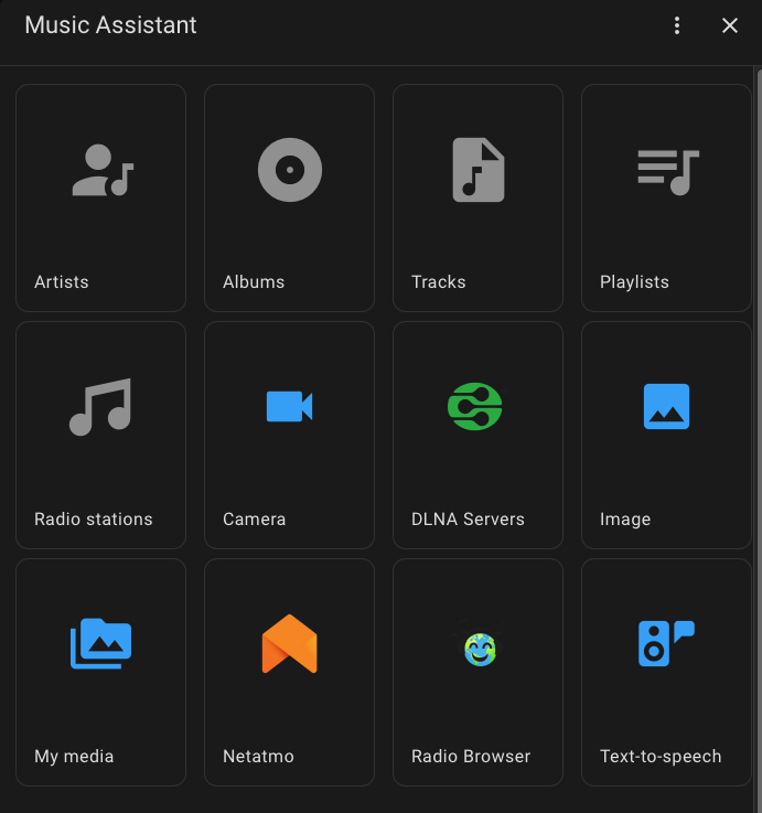

Hi. So wie von Dir beschrieben sollte es sein genau.
Allerdings wenn ich bei mir klicke (Siehe screenshot) , habe ich keinen Zugriff auf meine eingestellten Anbieter, wie. z.B. Apple Music…
Nur wenn ich den Mediaplayer mit dem Bluetooth Lautsprecher verbinde, dann habe ich Zugriff auf Apple Music usw…

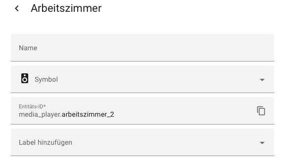

Wie ist denn der Lautsprecher “Arbeitszimmer” eingebunden?
grafik
Ist das ein Homepod? Homepod mini? Ist er über die Homeassistant Media Players als Wiedergabegerät-Anbieter eingebunden oder über Airplay?
Wäre super, wenn Du berichtest, wie der Lautsprecher eingebunden ist, da es ja bei Dir wie es scheint funktioniert.

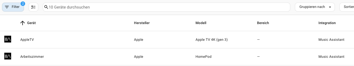

Es ist ein HomePod.
Als Gerät über Music Assistant eingebunden.
Als Gerät in Music Assistant als Home Assistant Media Player eingebunden.
Wenn ich anstelle über Music Assistant direkt über Apple Music abspiele werden die Titelinfos nicht übernommen.
Im Wohnzimmer benutze ich tatsächlich einen AppleTV mit zwei angeschlossenen HomePods als Stereopaar.
Ich hoffe das hilft dir weiter.
