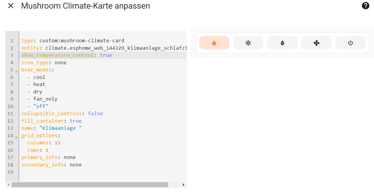

ich habe gerade Probleme mit der Mushroom Climate Card. Obwohl ich show_temperature_control aktiviert habe, wird es mit in der Karte nicht angezeigt.
Hat einer eine Idee was ich falsch mache?

Du hast unter grid_options - rows die reihen auf 1 beschränkt. Änder das mal auf was höheres. Dir fehlt ja auch die Anzeige des Namen und icons usw. Das könnte es evtl. schon sein.
nein daran liegt es leider nicht.
Die Anzeige Namen Icon ist bewusst deaktiviert. Aber auch mit Namen und Icon wird es nicht angezeigt.
@becmar
Hast du das gemacht?
Ich würde die grid_options erstmal komplett raus nehmen.
Ja habe ich. Auch die Abschnitt Breite habe ich zum testen einmal ganz extrem groß gemacht, ändert leider nichts.
Ok was passiert, wenn du einfach eine Standard Mushroom Climate Card erstellst, ohne Anpassungen am aussehen?
Gleicher Effekt.
Allerdings ist mir gerade noch etwas eingefallen, ich habe den ESP noch nicht mit der Klimaanlage verbunden. Als Temp. Werte kommt entsprechend als Target nan an.
Das muss ich dringend testen, ob es evtl deswegen nicht eingeblendet wird.
