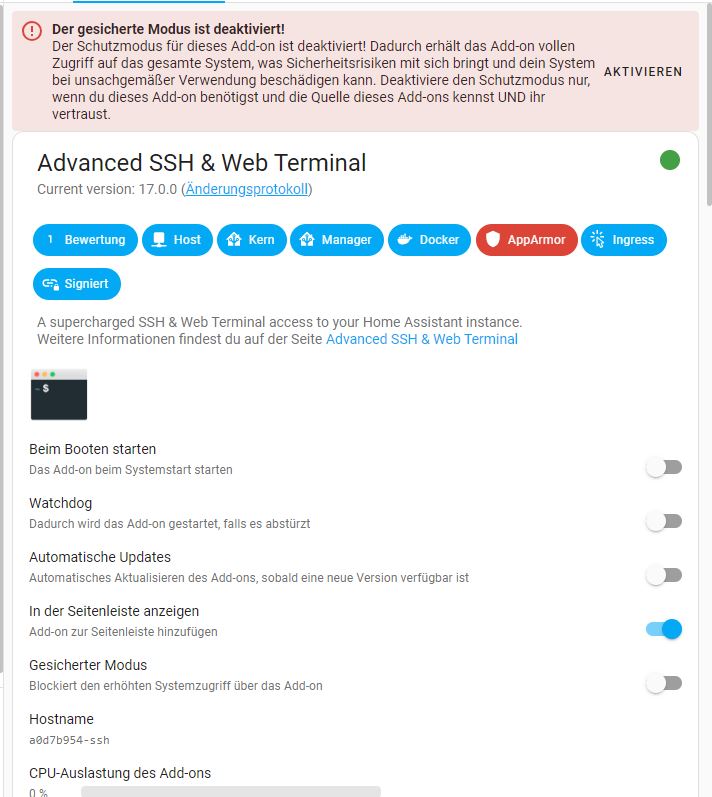

Hallo, hatte schon einen Kommentar gestern zum Video geschrieben. Problem konnte ich nicht lösen. Deshalb jetzt diesen Weg. Bin den Anweisungen von Simon bis zu dem Schritt gefolgt, wo es über das Terminal auf die Root Ebene gehen soll. Bei der Eingabe des Befehls whoam1 erscheint nicht root. Die Konfigurationseinstellungen und ein Neustart sind so erfolgt, wie Simon beschrieben. Seine Empfehlung, die Installation des Müllkalenders ohne die root Ebene fortzuführen habe ich jetzt gemacht und bleibe an dieser Stelle stecken und weiß nicht weiter. Hier zwei Screenshots, um es nachvollziehen zu können.
Ich bin ganz neu im Home Assistant und brauche Hilfe wie ich weiterkommen kann.

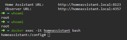

Hallo, habe es noch einmal mit whoami versucht und bin offensichtlich auf die root Ebene gelandet. Trotzdem sieht die Eingabe im Ergebnis teilweise anders aus als im Video. Habe mich dann mit den angegebenen Befehlen weiter leiten lasssen und bin irgendwo gelandet, wo ich nicht weiter weiß. Sieh Screenshots. Was muss ich nur machen?
Terminal 3
Der Befehl gibt Dir den aktuellen Benutzer nicht den aktuellen Pfad zurück.
pwd
ist der Befehl für present work dir.
