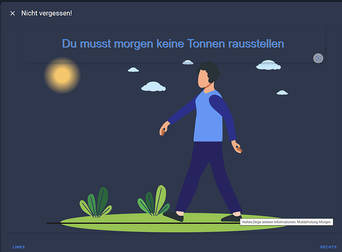

ich versuche gerade die Farben von der Müllerinnerung von Smarthome Bastler zu ändern, ohne Erfolg.
Es handelt sich um eine POP-UP Karte, die geöffnet wird, wenn morgen Müll raus muss. Per Knopf kann diese auch manuell geöffnet werden. Diese sieht mit dem Skin noctis so aus:
Wenn ich den Code, der von Smarthome Bastler bereits dort eingefügt wurde, ändere, sehe ich die korrekte Farbe auf der rechten Seite. Wenn ich aber wieder auf dem Dahsboard bin, sieht das POP-UP immer wieder so aus, wie auf dem ersten Bild oben.

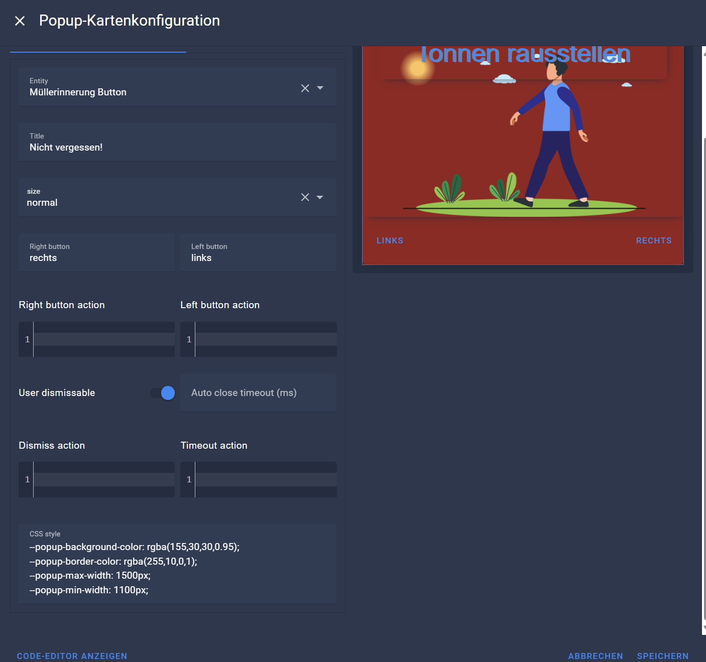

Mein Code der POP-UP sieht aktuell so aus:
type: custom:popup-card
dismissable: true
entity: input_button.mullerinnerung_button
style: |-
  --popup-background-color: rgba(155,30,30,0.95);
  --popup-border-color: rgba(255,10,0,1);
  --popup-max-width: 1500px;
  --popup-min-width: 1100px;
title: Nicht vergessen!

Card-Mod hast du aber installiert?
In dem Code fehlt imho das card_mod vor der style Angabe. Wurde vor einigen Monaten geändert, dass card_mod unbedingt stehen muss
card_mod:
  style: |-
Wenn es dann immer noch nicht funktioniert, liegt es evtl. tatsächlich am noctis.
Ist es so schwer das Video zu verlinken?
Die custom:button-card kann styles so ohne cardmod!
Du solltest aber da vielleicht noch mal den Schatten der Karte entfernen.
box-shadow: none

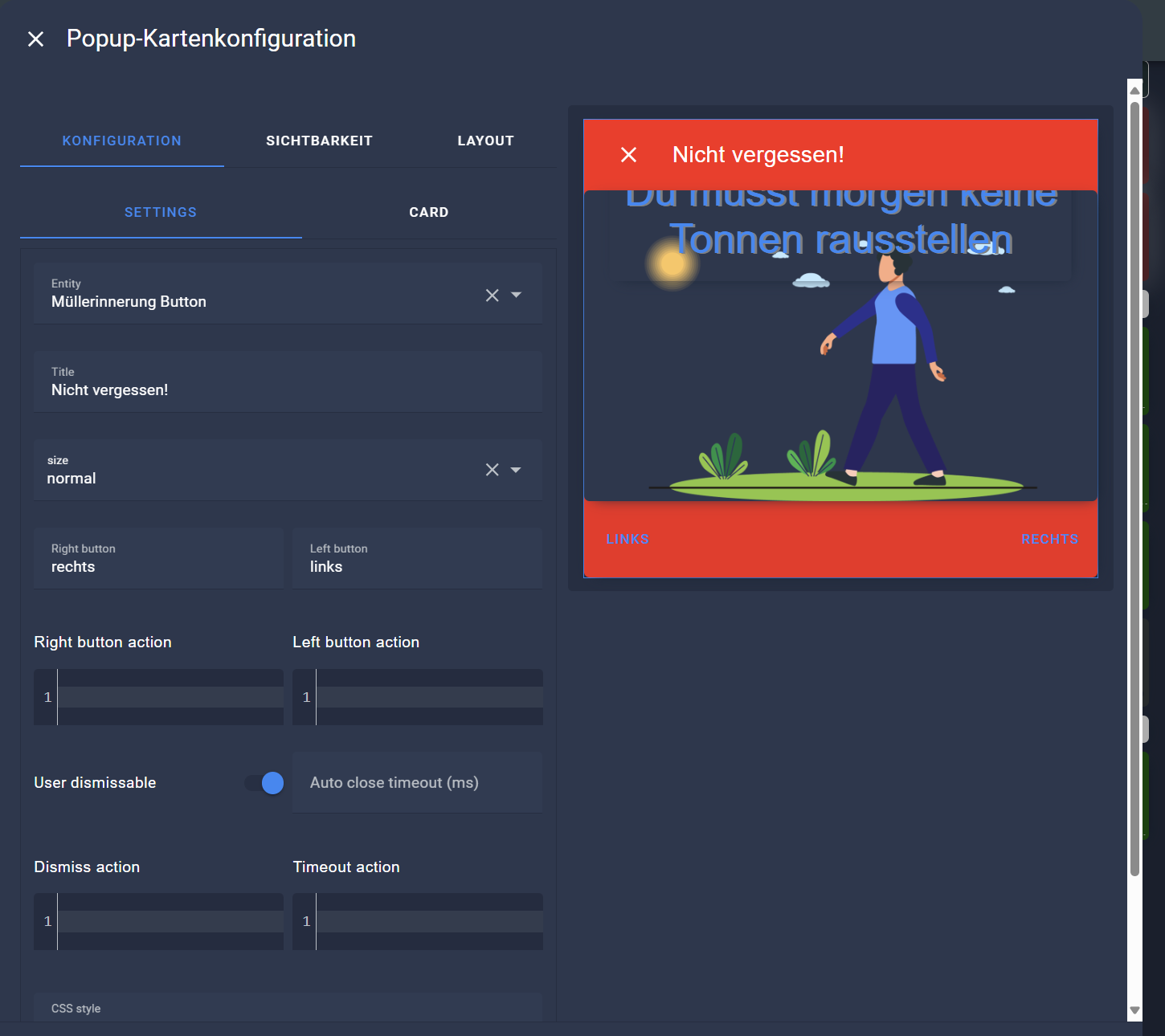

Das klappt leider alles nicht, denn im Bearbeitungsmodus sieht es so aus wie man haben möchte. Siehe hier:

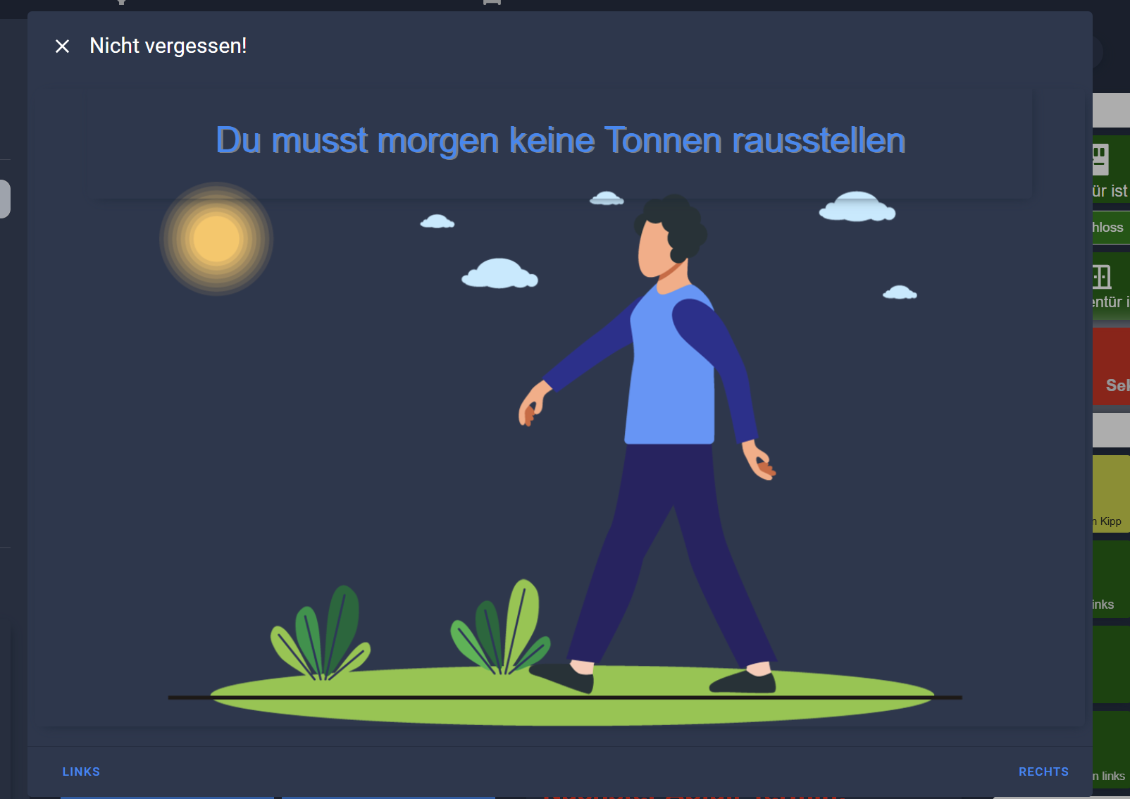

Wenn ich diesen dann schließe, und auf dem Dashboard erscheint das PO-UP dann aber immer so:
Kann es vielleicht sein, dass der Theme das alles verhindert?
Klar könnte das sein. Kenne noctis nicht.
Kann man das irgendwie rausfinden oder ändern?
