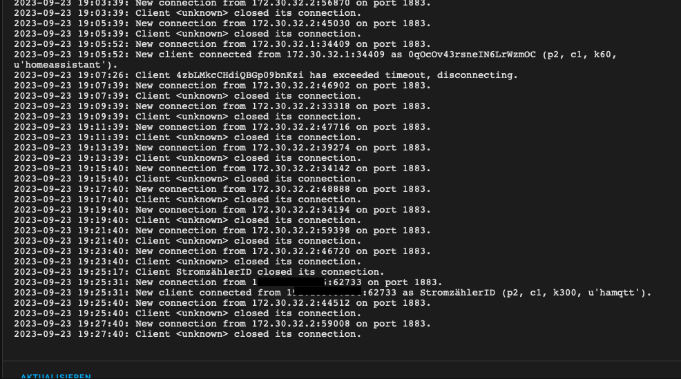

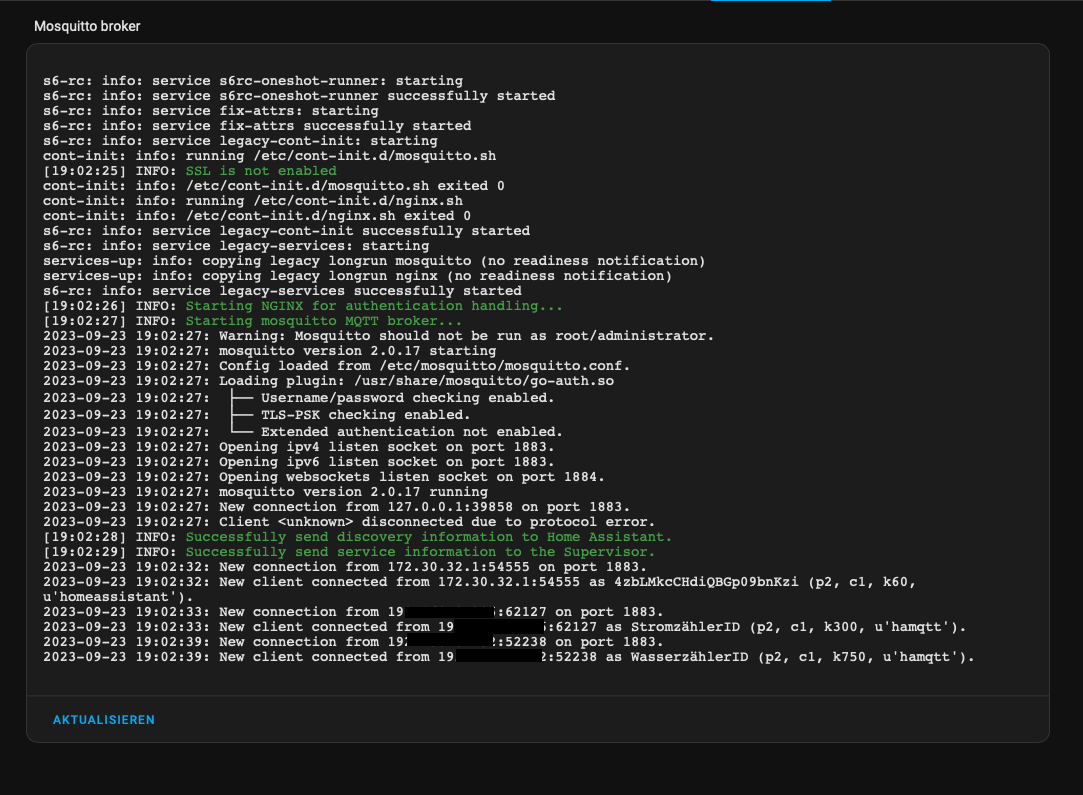

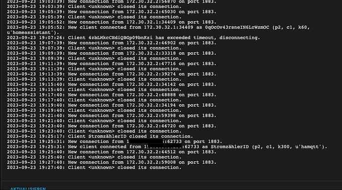

Hmm, sieht ja alles gut aus. Hast du das Addon mal neu neu gestartet und geguckt, was dann so im Log auftaucht? Und dann ggf. die Integration mal neu geladen?
Also Addon neu gestartet hier das Protokoll das sagt mir zu 100% nichts ich kann es lesen aber verstehe nicht weil zu wenig Kenntnisse.
Ja auch ein mal die Integration mal neu geladen. leider nicht die AIote läuft stabil und herrlich im Hintergrund weiter (Website besucht)
Ok, aber es lässt sich ja leicht erkennen, dass sich deine beiden Geräte mit dem Mosquitto broker verbunden haben.
Was du jetzt noch machen könnest, ist bei beiden AIote in der Configuration auf den discovery link klicken und dann gucken ob die in HA in der MQTT Integration auftauchen.

Das letzte was mir jetzt noch einfiele ist ein Neustart der AIote. Die Verbindung steht ja.
Ja den Neustart habe ich schon öfters gemacht.

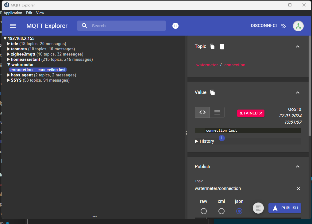

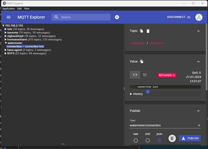

Im MQTT Explorer sehe ich ihn auch jedoch nur connection = connection lost.
Wo könnte mein Problem sein?
grüße ein paar screenshots würden helfen MQTT Explore meinst du das
wen ja das ist normal ^^ also keine panik es kommt auch ein Intervall zu Erfassung an dann verbindet er sich erst gibt die daten weiter und trennt die Verbringung
ja genau so sieht es bei mir aus.
Leider erscheint im Homeassistant in der MQTT Integration gar nichts auch nach Stunden.

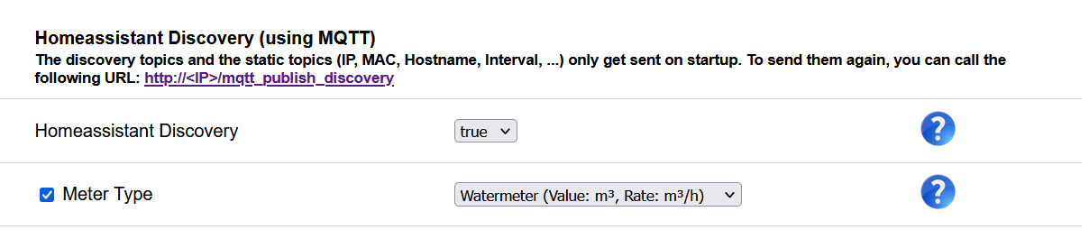

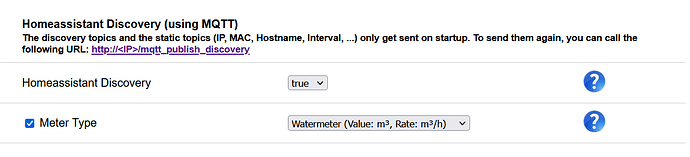

Das steht bei dir auch auf true?
Hast du es über den Link im Text mal manuell angestoßen?
Hey z-master,
ja ich habe den Homeassistant Discovery auf true stehen.
Wenn ich es über den Link anstoße kommt folgendes zurück, was ja ok ist.
MQTT Homeassistant Discovery and Static Topics scheduled
