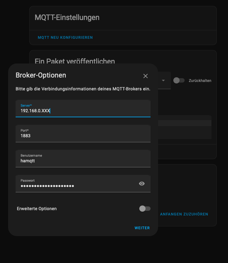

5. ich habe jetzt aktuell die IP meiner Windows Maschine und Nutzername und passwort aus dem Alote angegeben und ------oh Wunder!! ich habe jetzt das Gerät “Watermeter” und 17 Entitäten :grinning:

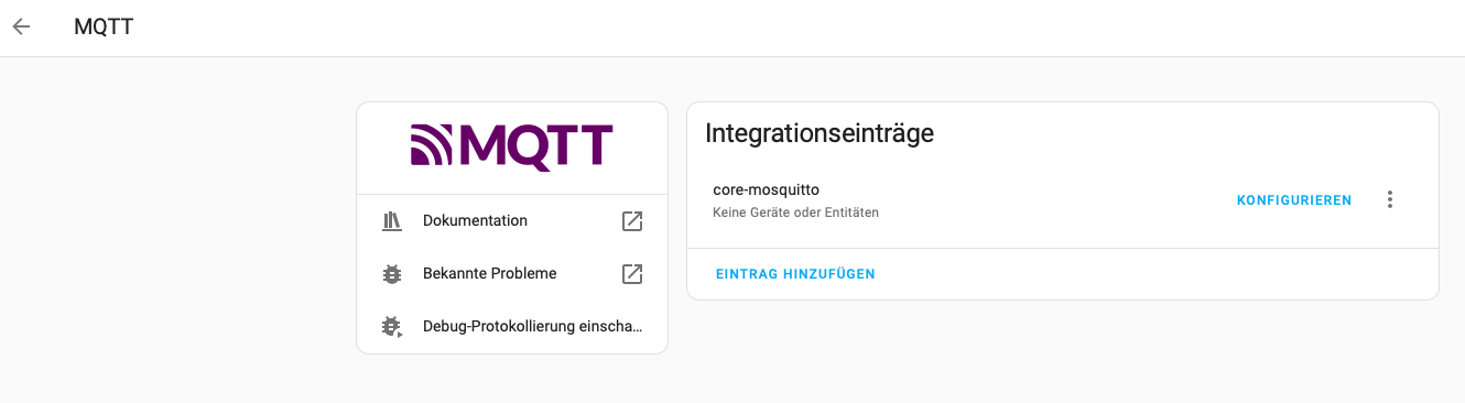

ich habe meinen Strom und Wasser Zähler mit der ESP32 Cam und AIote ausgestattet. Das AIote läuft gut ich sehe alle werte es Läuft stabile und im Mqtt Explorer ist auch alles zu finden ich sehe dort auch alle werte wie oben beschrieben, nur mein HA will die Mqtt Integration. Dort steht “Keine Geräte oder Entitäten” aber im Matt Explorer finde ich diese werte alle.

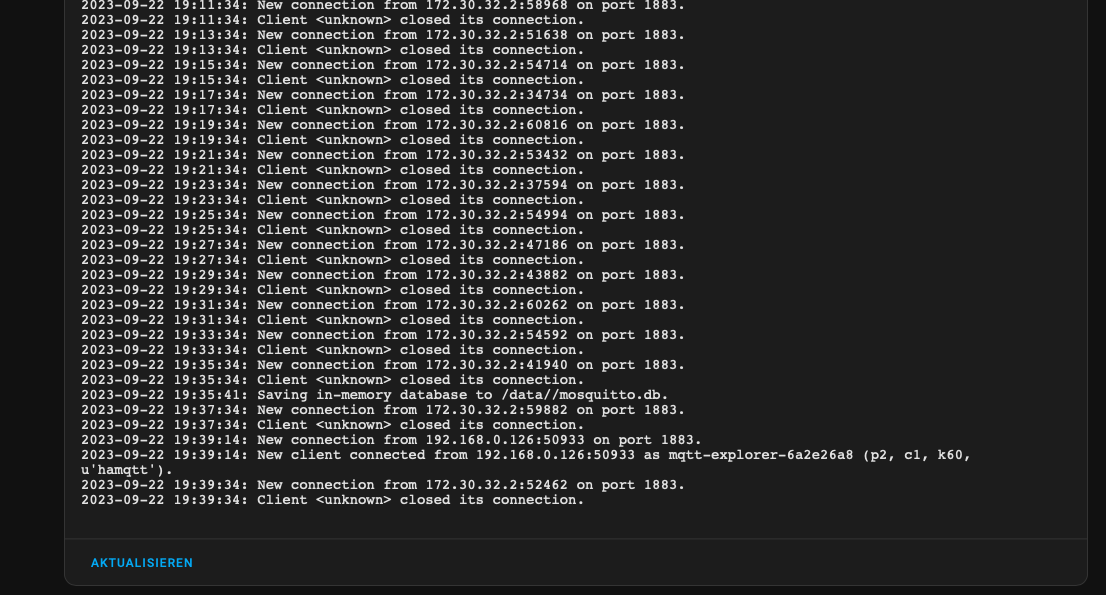

Also als Add-one Nutze ich den Mosquitto-Broker und in dem Protokoll sehe ich folgendes:
und als Integration den Mqtt.

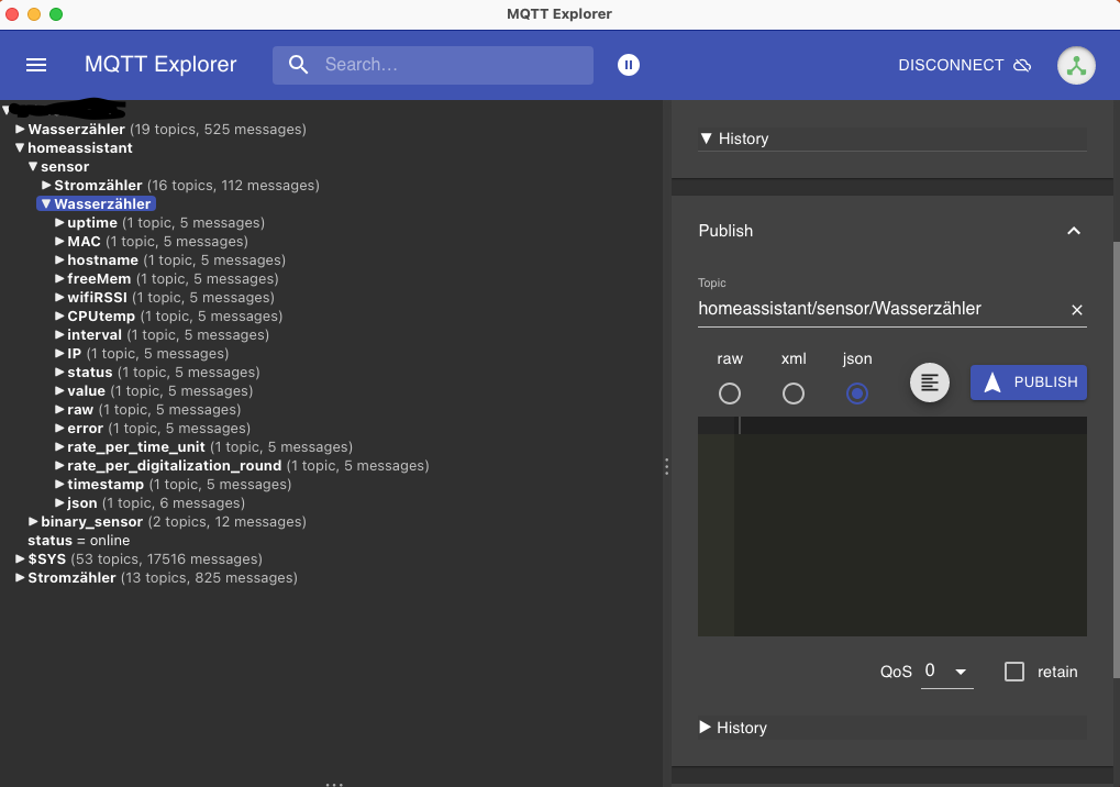

Im Matt Explorer den ich auf dem PC installiert habe, sieht man die werte vn beiden siehe Bild:
Sieht alles gut aus. Eigentlich sollte HA dir die Geräte anlegen.

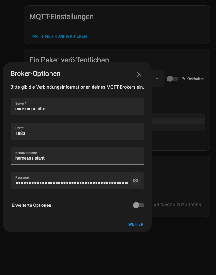

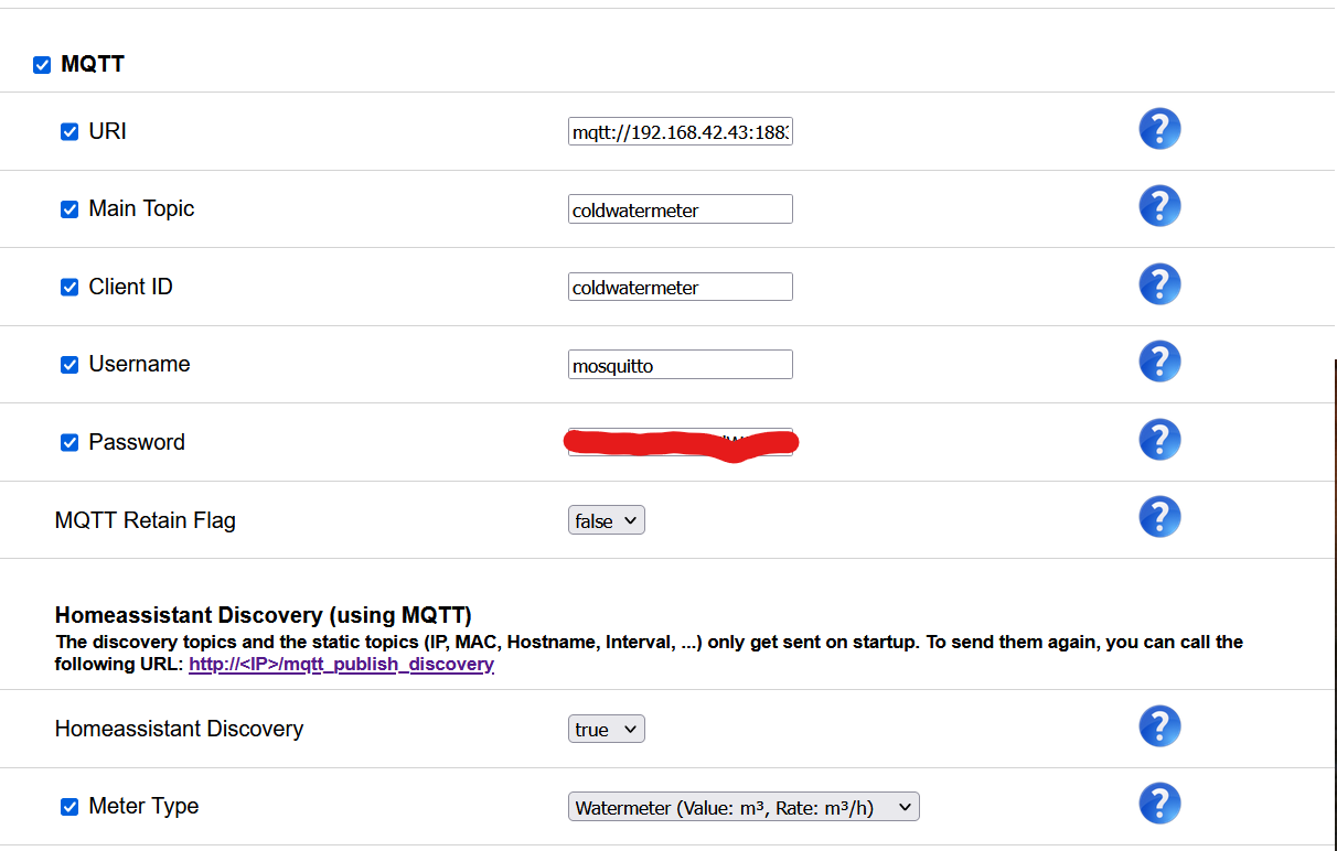

An den Integrationseinstellungen habe ich nichts geändert, auch nicht am Benutzernamen oder Passwort:
Ich habe mir in Home Assistant einen eigenen Benutzer nur für MQTT angelegt, der nur lokalen Zugriff hat:

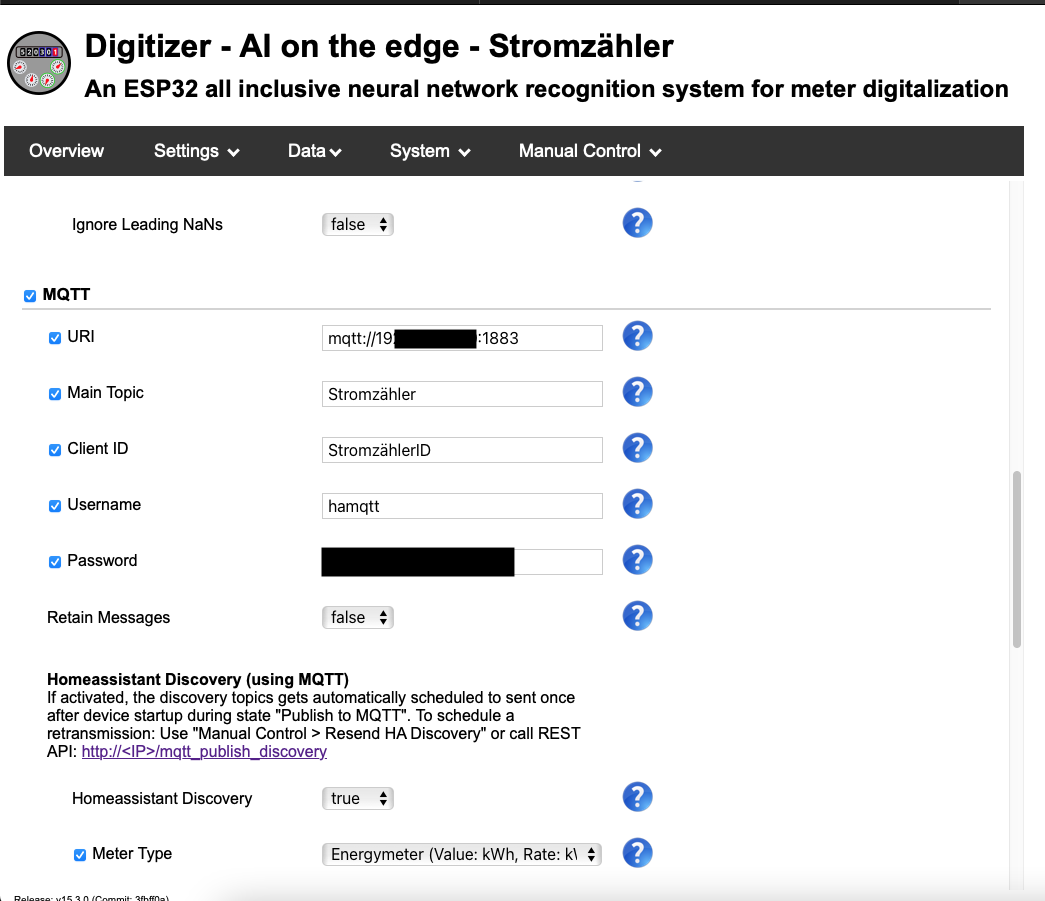

Und mit diesen Werten habe ich die Konfiguration meines AIote befüllt:
@anon58637561 meinst du mich? Ich bin nicht der mit den Problemen. Bei mir läuft alles, habe nur meine Einstellungen als Beispiel gepostet. @CaptianJ kommt nicht weiter.
ok gut ich habe die Integration Deinstalliert neu gestartet und neu installiert und die Einstellungen so gelassen.
hier die AIote Einstellungen auch ich habe den Benutzer eingepflegt
