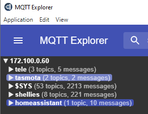

Fällt mir gerade auch nix mehr zu ein, denn zumindest das 1 topic müsste in HA ja auftauchen.
Welches topic zeigt der Explorer denn bei homeassistant?
@maxe
Anbei Screenshot mit beiden zusammen. Demnach sollte die verbindung stehen. Es kommt aber nix

Haben die 2 Geräte den Zustand mal geändert, dass HA über den Broker das mitbekommt?
Was für topics werden denn im Explorer überhaupt angezeigt (tasmota, shellies)?
Ja, ich habe den Shelly an und aus geschaltet. Den Status sehe ich auch im Explorer aber weiterhin nix im HA.
