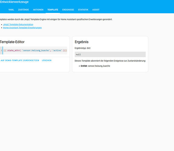

Aber…was nicht klappt…und da hoffe ich auf eure Hilfe ist… es werden keine Attribute dargestellt…und wenn ich versuche den Wert auszulesen…dann kommt nüschte.
Wo liegt mein (Denk)fehler???

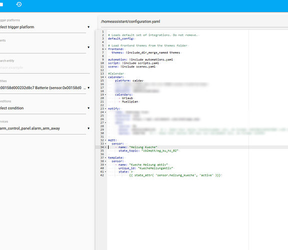

mqtt:
  sensor:
    - name: "Heizung Kueche"
      state_topic: "zb2mqtt/eg_ku_hz_02"
Ok. Dann hab ich den jetzt mal so angefügt
Wenn ich raten müsste anhand der Bilder
sensor.heizung_kueche: {“soll_temp”: 10.0, “ist_temp”: 19.80, …}
Du hast dir also einen Sensor gebaut der keinen STATE als Wert bekommt sondern einen JSON String.
Lies dich mal hier schlau:
