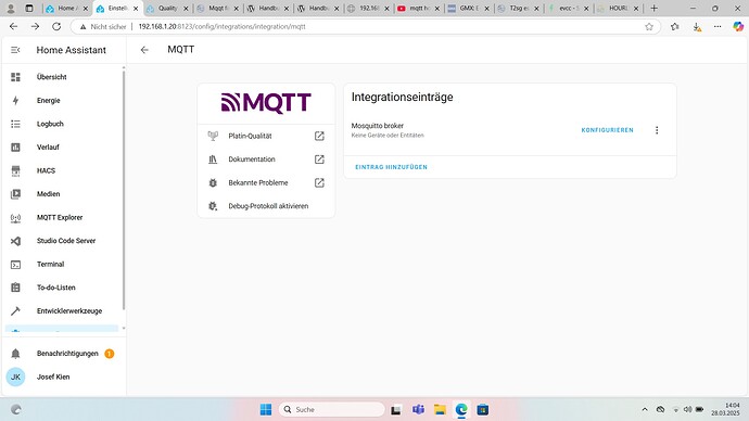

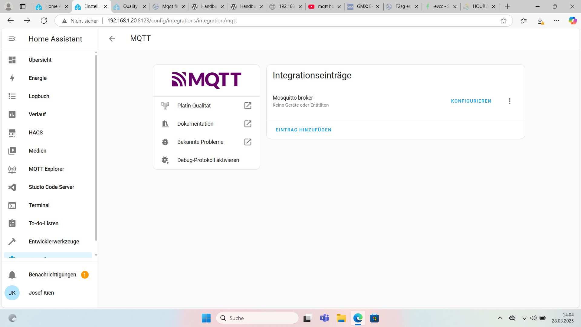

Ja, ich habe oben Screenshots ergänzt
Ok dann - wie schon geschrieben - liegt das m.M.n. vermutlich eher an der Einrichtung der HA MQTT Integration bei @jk7700

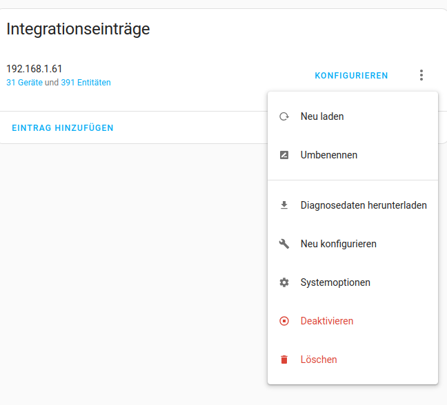

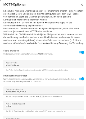

OK mach mal folgendes: Da auf Konfigurieren klicken
Da dann auf MQTT-Optionen Konfigurieren
und dann sollte eigentlich das erscheinen
Da sollte dann der Schieber bei “Suche aktivieren” eigentlich aktiviert sein.
Falls der Schieber dort aktiviert ist fällt mir dazu im Moment leider auch nichts mehr ein, sprich was sonst ggf. noch die Ursache sein könnte.
Edit: Ich glaube zwar nicht das das irgendwelche Auswirkungen auf Dein Problem hat, aber die restlichen Einstellungen zu Deinem letzten Screenshot sehen bei mir so aus:
VG JIm

Was mich ein wenig wundert ist das bei der auf der Übersicht der HA MQTT Integration - Dein zweiter Screenshot - nicht die IP des MQTT Brokers angezeigt wird so wie bei mir.
Aber ok die wird da vielleicht auch dann angezeigt wenn es auch Geräte gibt die Daten an die HA MQTT Integration senden. Was dann allerdings auch wieder (zusätzlich) dafür spricht das von dem MQTT Broker bei der HA MQTT Integration keine Daten ankommen. Warum das so ist kann ich mir aber im Moment auch nicht erklären.

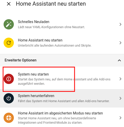

Was Du ja mal testen kannst ist die HA MQTT Integration noch einmal zu löschen,
dann System neu starten
HA_Neustart
und dann die HA MQTT Integration neu installieren und neu einrichten. Vielleicht bringt das ja etwas.

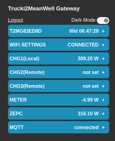

Ich bin im Moment leider zeitlich ziemlich eingespannt. Zeig mal deine Einstellung in der Trucki-Oberfläche, z. B. beim T2MG
Was mich bei dir wundert, ist dass im MQTT-Explorer keine Sektion “homeassistant” zu sehen ist:
Bildschirmfoto vom 2025-03-29 02-25-16

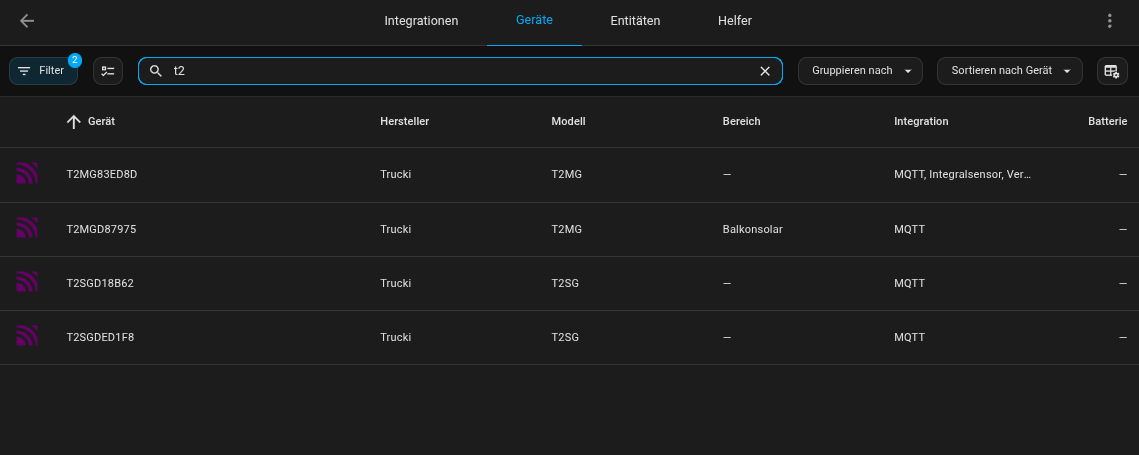

Wenn ich in der Konfiguration nicht core-mosquitto lasse, sondern die IP von Home Assistant eintrage, steht dann auch im Explorer “homeassistant”! Aber keine weiteren Geräte und nach Neustart ist “homeassistant” dann auch wieder weg!
