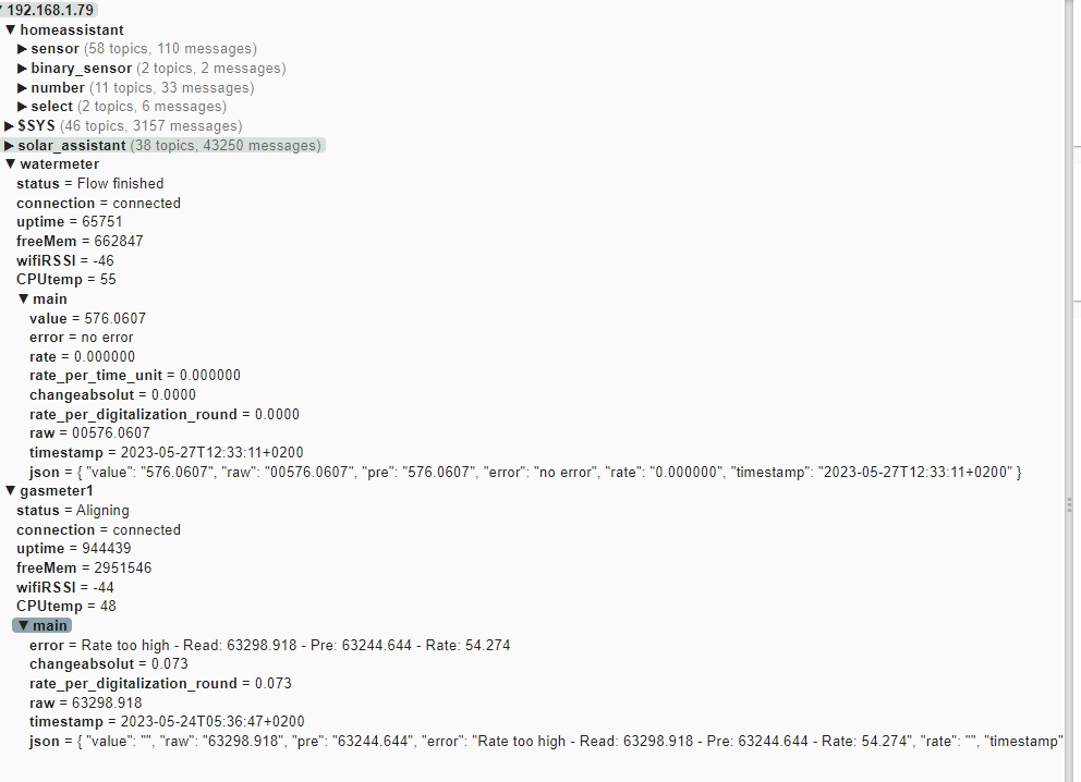

Lade Dir mal den MQTT-Explorer runter, logge Dich ein und schaue, ob dort unter den AIOTE-Devices, welche Du betreibst, retained Messages vorhanden sind. Und lösche die, dann geht es weiter…
erstmal danke für die Antwort.
Ich habe mir den Explorer installiert und mich am HA Mosquitto angemeldet.
Ich sehe die Topics der beiden AIOT mit dem passenden Inhalt. Allerdings werden mir die einzelnen Entitäten als nicht vorhanden angezeigt.
