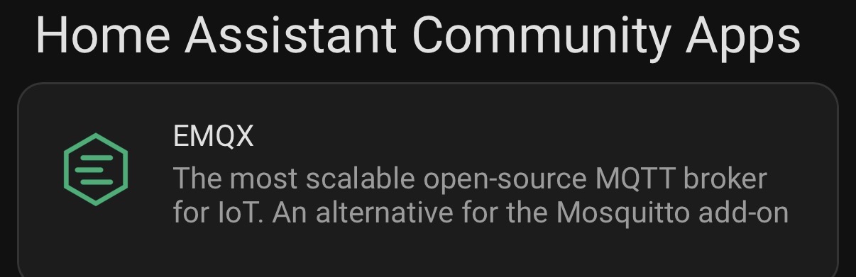

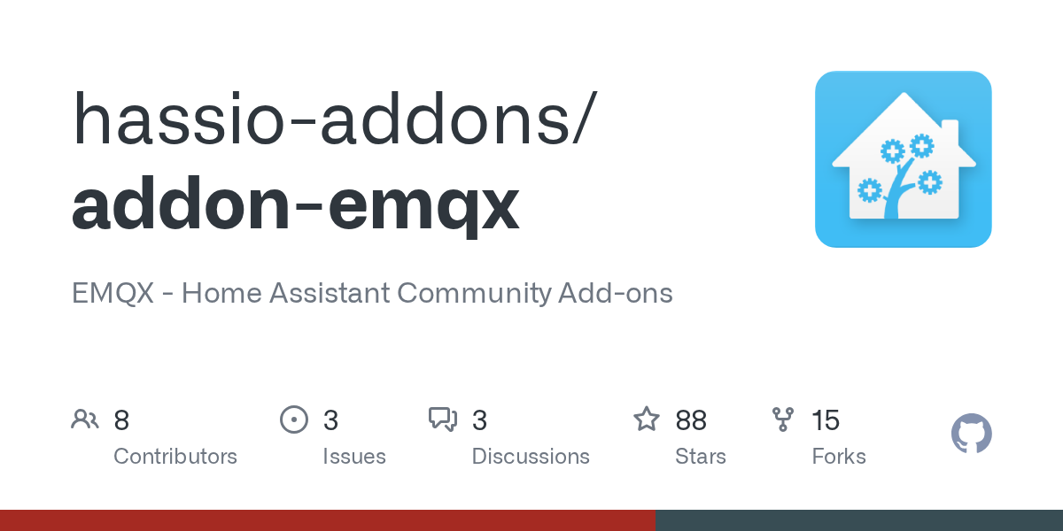

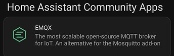

wie krieg ich den EMQX auf den Raspberry? oder muss ich den separat noch auf ein anderes Gerät installieren? (Cloud ist keine Option)
Die EMQX App ist doch auch für den Pi verfügbar.
Community Apps
Ah dann hab ich das total übersehen beim Suchen auf deren Website :frowning:
Danke
