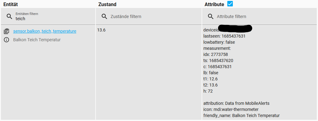

Kuck mal in der Entwickler „Zustände“, gib da mal die Entität des Themperatursensor ein was dort für ein Wert steht.

In meiner YAML habe ich den T1 auch definiert. Der T2 ist ein Kabelsensor vom gleichen Gerät wie T1. T1 verhält sich gleich wie T2 (Balkengrafik statt Kurve)
Zustände:
Ich glaube, dass HA nicht erkennt das es sich um eine Temperatur handelt. Es fehlt “unit_of_measurement: °C”. Deshalb wird beim Anzeigen des Wertes die doofe Balkengrafik angezeigt.

Das Problem/Fehler wurde durch das Update " 76d8001" behoben.
