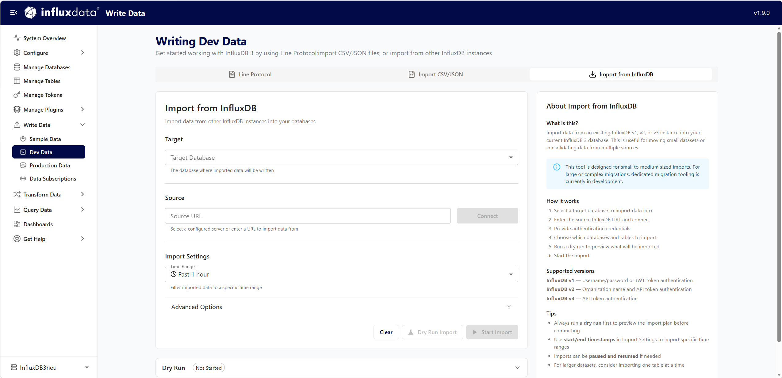

Kennst du den InfluxDB 3 Explorer? Der bietet nativ direkten Import aus anderen InfluxDB Versionen an. Wenn man Pakete macht dürfte das für Homeassistant reichen.
