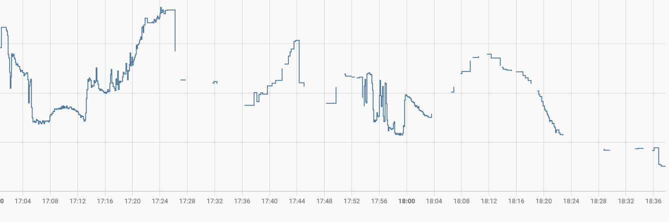

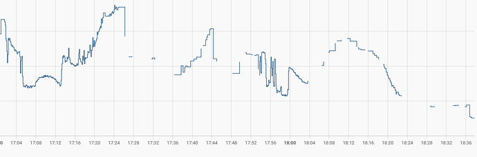

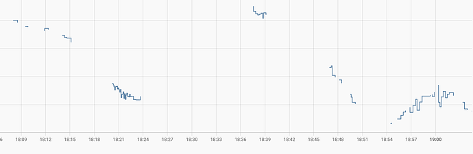

Hier mal ein Auszug aus dem Verlauf des Power-Sensors von zwei der betroffenen Steckdosen unter Meross LAN:
Da sieht man schön, daß die Steckdosen öfter nicht verfügbar sind als verfügbar.
Allerdings nur in HA, in der Meross-App kann ich die Daten abrufen.

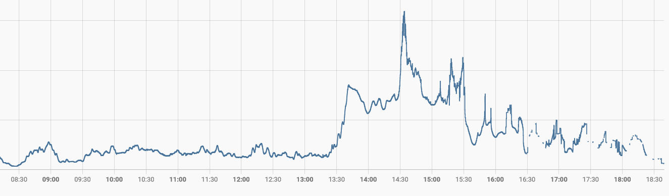

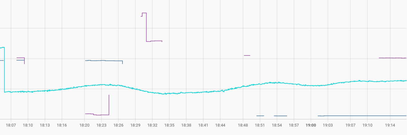

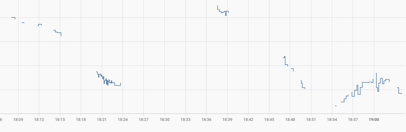

Hier mal noch drei weitere Steckdosen: eine ist durchgehend verfügbar, die anderen beiden haben unterschiedliche Aussetzer:
Wie gesagt, das Problem besteht erst seit ein paar Tagen in dieser extremen Form. An den Steckdosen wurde in dieser Zeit nichts geändert.

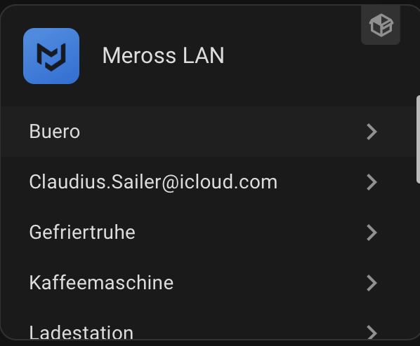

Bei mir sieht es so aus…
Bildschirm­foto 2023-05-15 um 20.01.01
dann klicke ich auf Büro, dann sieht es so aus. (Geräteschlüssel habe ich verändert)

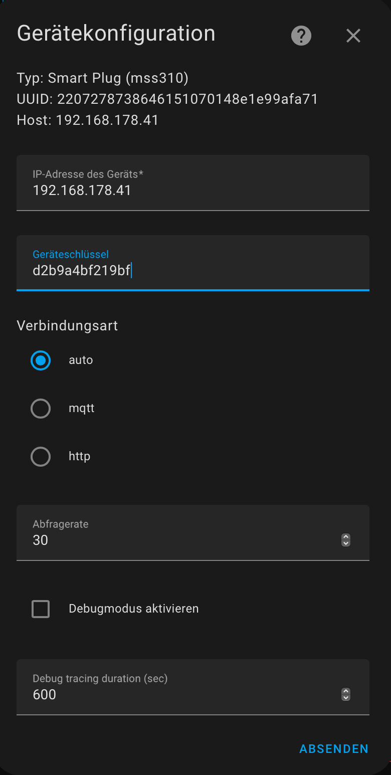

das ist die Konfiguration

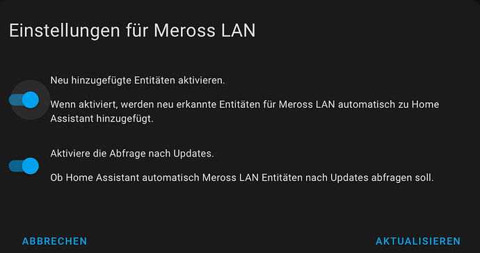

und so sieht meine Systemoptionen aus. Hast Du da auch einmal auf Neuladen geklickt im Menü mit dem 3 Punkten?
ich weiss, ist ein stochern im Nebel.
Finde das schon seltsam.

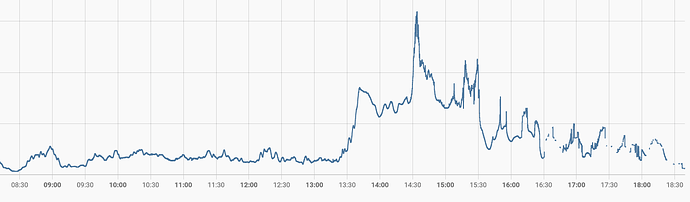

So sah es heute Abend bei einer der Steckdosen aus
und so heute den ganzen Tag bei dieser Steckdose:
Also meistens funktioniert es, aber die verbliebenen Aussetzer hätte ich trotzdem gerne noch beseitigt.
