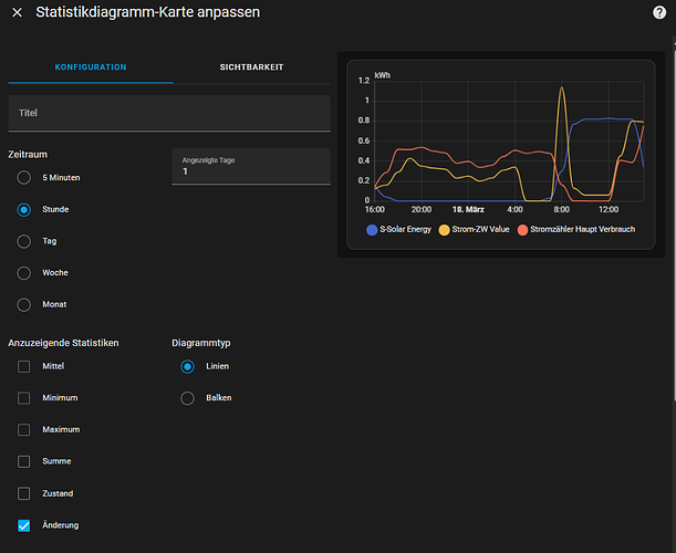

Ich habe mal die Zählerstände kurz mitverfolgt:
Uhrzeit 12:57 13:07 13:17 13:27 13:37 13:47
Haupt 60,125 >>>>
Zwischen 270,29 270,32 270,34 270,36 270,38 270,40
2025-03-06 15_13_28-NEU 2024 – Home Assistant
Keiner eine Idee dazu?

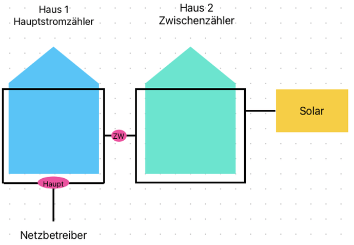

Ich fürchte, das kann dir niemand sagen, solange du nicht genau erzählst, welcher Zähler was zählt, wo der Solarstrom eingespeist wird und wie alles genau verschaltet ist.
Am Besten wäre hier eine Skizze.
Dann kann man eventuell nach Fehlern oder einer Erklärung suchen.
Nachtrag: Die Skizze am Besten mit den drei Phasen gezeichnet.
Phasen kann ich leider nicht liefern.
