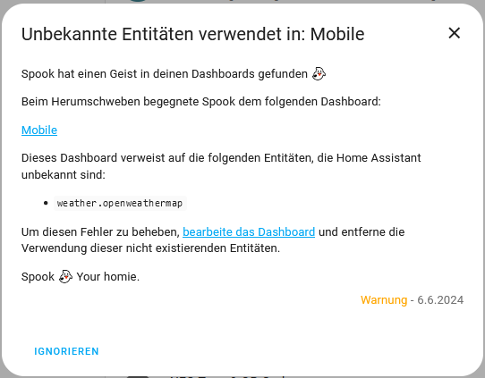

Meldung von Spook
habe bei mir OWM raus geschmissen.
Jetzt kriege ich ne Meldung von Spook.
grafik
Wenn ich das beheben will finde ich nichts.
Habe dann mal Watchman befragt und auch was gefunden.
grafik
So, nu meine Frage wie komme ich daran, um das zu bereinigen.
Hat jemand ne Idee?

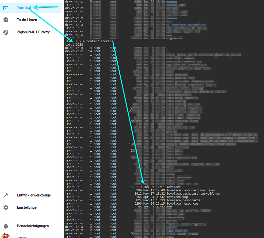

Kommt man den irgendwie an dieses .storage/lovelace ran?
Hast du schon mal im Raw-Editor (gesamtes Dashboard) gesucht?
An die .storage kommst du per ssh und smb meine ich.
Vorher unbedingt ein Backup machen und vorsichtig sein beim Bearbeiten.
Jepp, habe ich, nichts drin.
Dann bleibt wohl nur ignorieren.

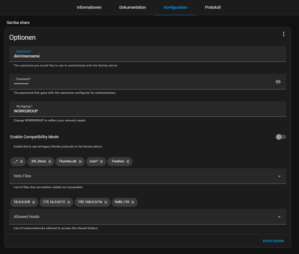

Hast du mal ins .storage-Verzeichnis geschaut? Dort kannst du zumindest schauen wo du suchen musst. Ich habe mir für solche Zwecke das Addon Samba Share installiert und starte es nur bei Bedarf. Dann kann ich mit meinem PC auf das Verzeichnis zugreifen
Muss ich nahher mal gucken. Ich meine das ich das installiert habe.

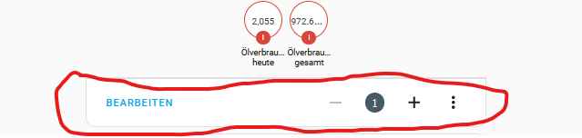

Bin über SMB reingegangen und haben dann in der .storage/lovelace.lovelace_mobile
den Eintrag gefunden. Die Karte war in der normalen Ansicht nicht zusehen.
Erst wenn ich auf bearbeiten gegangen bin konnte man sehen das da ne Karte ist die nichts anzeigt.
grafik
Muss man erstmal drauf kommen.
