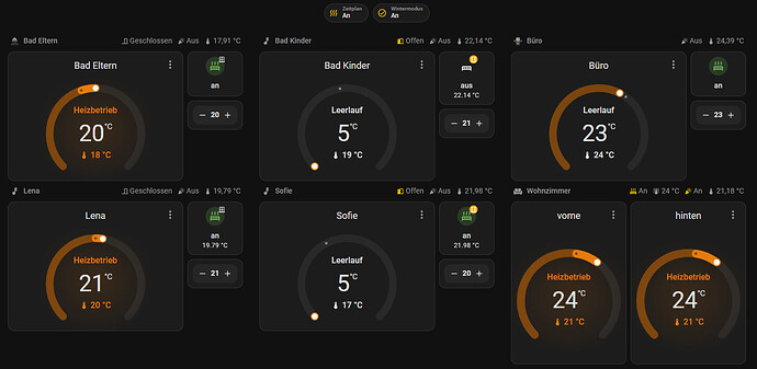

Ich selber habe AHC bei mir so konfiguriert, dass die TRVs nicht auf Aus, sondern auf eine Minimale-Temperatur gestellt werden.
Das sieht man in diesem Dashboard ganz gut - in “Bad Kinder” und “Sofie” ist das Fenster geöffnet und damit auf TRV 5°C eingestellt:
Das hängt aber natürlich von deinen Wünschen ab.
