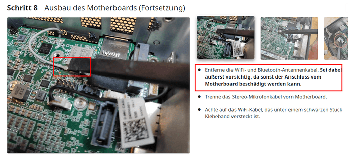

Nein - aber wie bei dem anderen Posting von mir bereits geschrieben ist es etwas fummelig, weil man es z.B. und u.a. mit solchen kleine Anschlüssen zu tun bekommt, bei denen ein winziger Pin ins Spiel kommt der genau passend in das Gegenstück gedrückt werden muss.
NUC_Kabel
Ich brauche zwar noch nicht wirklich eine Brille, aber in dem Fall war z.B. meine

Was das “zerlegen” betrifft: Die CMOS-Batterie ist unter der hier zu sehenden Platine und nein die Platine lässt sich - anders als bei nomalen PCs - nicht einfach so nach dem lösen von ein paar Schrauben aus dem Gehäuse entnehmen. :wink:
NUC_Innen
Also machbar? Ja klar aber halt fummelig. :slightly_smiling_face:
Ach ja, bei der Bestellung einer CMOS Batterie, mit dem daran fest verbundenen Kabel und Stecker,
NUC_CMOS_Batterie
dann auf die Polung achten. Die ist - je nach NUC Modell - unterschiedlich und der Stecker lässt sich halt auch nicht verkehrt herum einstecken. Zumindest dann nicht wenn man es richtig machen möchte. :rofl:
