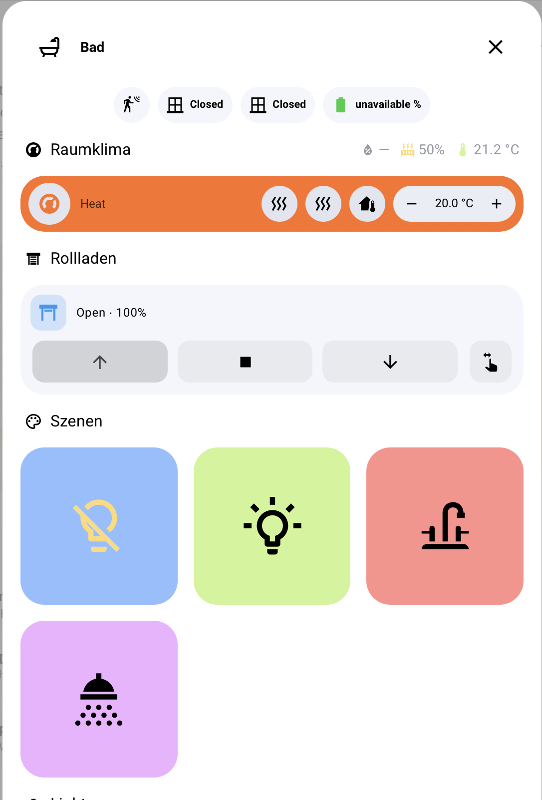

Die Konfiguration: Packages, Räume, Systeme
Die YAML-Konfiguration ist heute nach Räumen und Themenbereichen strukturiert. Jedes Paket bündelt Entitäten, Templates, Automationen und Szenen für einen Bereich. Das macht die Konfiguration wartbar und nachvollziehbar.
Abgedeckt ist inzwischen fast das gesamte Haus: im Erdgeschoss Bad, Flur, Wohnzimmer, Küche, Schlafzimmer, WC und die beiden Kinderzimmer. Im Keller Waschküche, Vorratsraum, Heizungsraum und Technikraum. Draußen der Garten mit dem Pool. Das Obergeschoss mit den Arbeitszimmern und dem Bad ist noch nicht an den KNX-Bus angeschlossen — der Altbestand wartet noch auf seine Sanierung. Dort helfen Zigbee-Sensoren, Shellys, Tür-/Fenstersensoren und Zigbee-Thermostate an den Heizkörpern, um zumindest eine Grundabdeckung zu erreichen.

  • Infrarotheizungen im Bad — zeit- und präsenzgesteuert
  • Fenster-Überwachung — Benachrichtigung bei offenem Fenster nach Zeitintervall
  • Tag-/Nacht-Umschaltung — Lichter und Displays dimmen sich automatisch ab
  • An-/Abwesenheitserkennung — für Haus und einzelne Räume
  • Müllabfuhr-Erinnerungen — Benachrichtigung vor anstehenden Entleerungen
  • Rollladensteuerung — zentral und raumindividuell
  • Licht-Restore — vergessenes Licht schaltet sich aus; kommt jemand zurück, wird der letzte Zustand wiederhergestellt
  • Szenenmanagement — KNX kennt keine Szenen-Rückmeldung, HA übernimmt Erkennung und Visualisierung
  • Schlaferkennung — Handy lädt nach 22 Uhr und Licht aus: das System erkennt die Absicht
  • Alarmo — Scharfschalten/Entschärfen integriert
  • Waschmaschinen-Automatik — Abschaltung nach Programmende; beim Betreten der Waschküche schaltet das Licht an und die Maschine wird wieder eingeschaltet
  • Drucker-Monitoring — Meldung bei leerem Toner
  • Lottozahlen — der Klassiker, natürlich darf er nicht fehlen

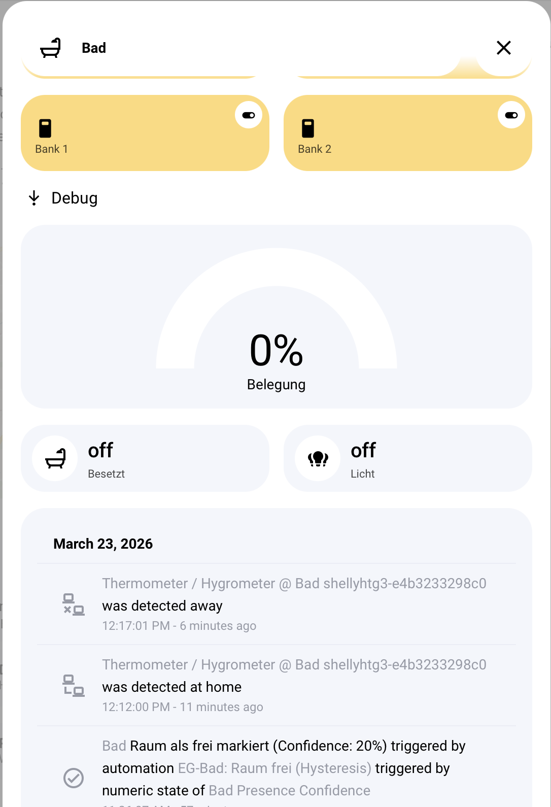

Präsenzerkennung: Die schwierigste Disziplin
Einer der komplexesten Teile ist die raumbasierte Präsenzerkennung — insbesondere ohne BLE. Die aktuelle Lösung arbeitet mit einer gewichteten, zeitbasierten Logik:
Ein Präsenzmelder-Signal zählt nur dann, wenn der Melder innerhalb eines definierten Zeitfensters zuletzt aktiv war. Das verhindert, dass vergessene Zustände — Musik läuft, Licht ist an, aber die Person ist längst weg — einen Raum dauerhaft als besetzt markieren.
Zusätzlich fließt die Luftfeuchtigkeit als eigenes Signal ein: Ein erhöhter Feuchtigkeitswert nach dem Duschen wird auf einen Score gemappt und verstärkt die Präsenzwahrscheinlichkeit im Bad. Das Ergebnis ist ein Konfidenz-Wert pro Raum, der deutlich robuster ist als ein einzelner Binärsensor.

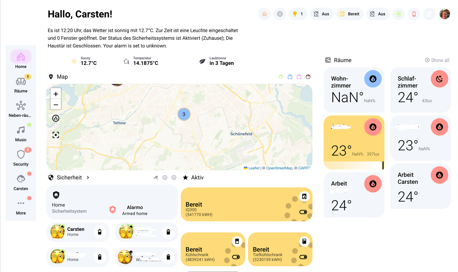

Anfangs hatte ich die Visualisierung über Gira X1 / S1 begonnen, danach über 1Home in zusammenspiel mit iobroker. Ich war erst von HA abgeschreckt, weil man damals alles noch in YAML Code schreiben musste um KNX zu integrierren und bei der anzahl der Entitäten war mir das zuviel aufwand zudem hatte ich bis dato um die 80 Automationen in iobroker.
Bei iobroker gefiehl mir aber die Visualisierung absolut nicht, dafür waren die Automationen echt easy zu erstellen, ganz ohne KI damals noch.
Vor 2-3 Jahren habe ich dann doch den Schritt gewagt und bin zu HA gewechselt und habe es auch nicht bereut. Erstmal war es wieder ein Rückschritt weil ich die Automationen nach und nach neu programmieren musste aber nach gut einem halben Jahr (Mit Beruf und Kindern nicht immer soviel Zeit gehabt) lief wieder alles.
Die letzte große Baustelle war der wechsel des Stromanbieters zu Ocotopus inkl. dynamischen Stromtarif (Heat). Beispiel: Spülmaschine läuft nur noch in den NT Zeiten bzw. wenn die Sonne scheint und genügend Strom vom Dach kommt.
Wie oft betrittst du den Raum mit der Waschmanschine, bei uns würde das Dingen dann ständig an und aus gehen.
Dein Dashboard gefällt mir sehr gut! Weiterhin viel Erfolg bei deinem Projekt. :slight_smile:
