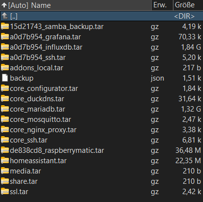

Das ist der Inhalt der TAR Datei:

Alleine Deine influxDB 1.85 GB * Kompressionsrate ~ 7 - 11, je nach Daten, macht 10 - 15 GB.

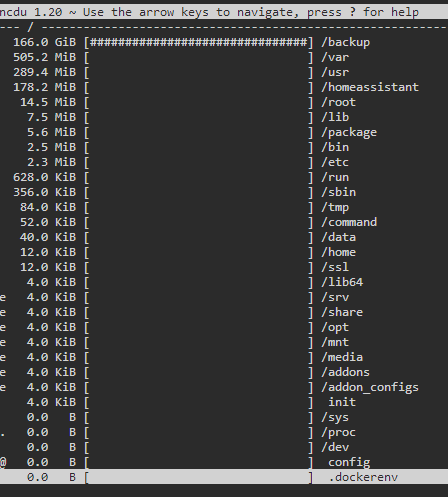

wow, damit kommt man richtig und sofort weiter.
Du hast richtig getippt, es sind wohl lokale Backups, aber ich weiss nicht woher!?

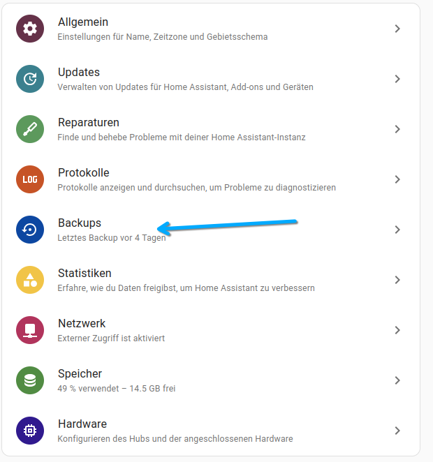

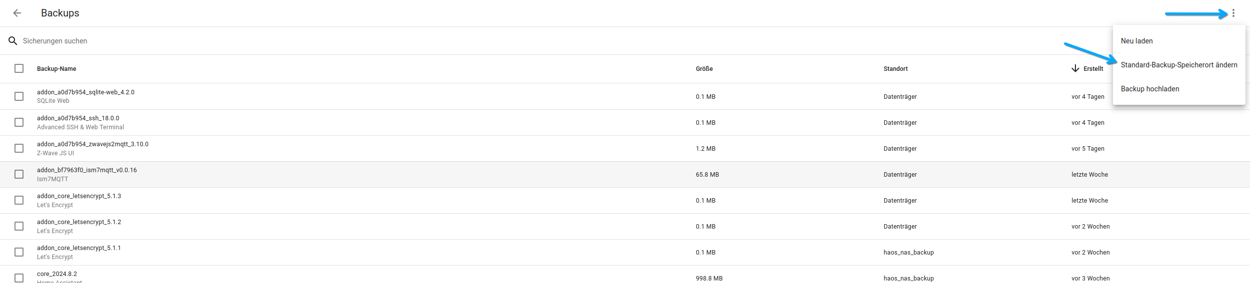

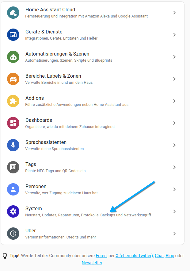

Hast du dein NAS auch als standard Speicherort für Backups eingestellt?

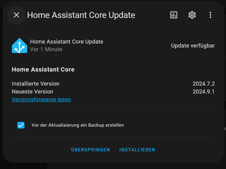

Wenn nicht landen die ganzen Backups bei Updates auf der internen platte.
Bei HA Updates hast du eigentlich immer ein Haken für Backups, der automatisch gesetzt ist.

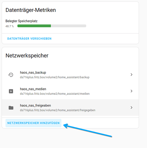

Hab mal eben mein Test-Raspi angeworfen:

Bei mir steht das Standard Backup auf Lokal.

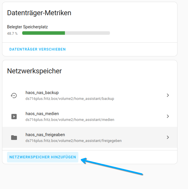

Ich dachte, dass er das dann auch als Samba auf mein NAS durchführt.

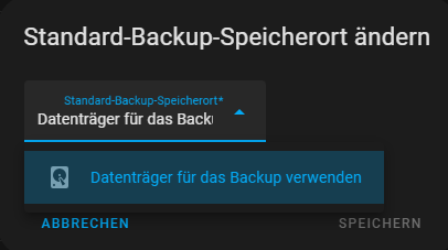

Komisch ist, dass ich das Samba Backup nicht auswählen kann:

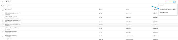

Und wie kann ich diese lokalen Dateien dann löschen?
Wie ich gesehen habe über ncdu, aber leider erkenne ich nicht die aktuelle Vollsicherung, da über ncdu das Datum nicht angezeigt wird.

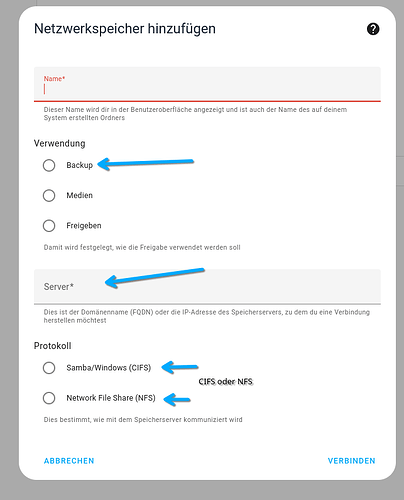

Samba Backup ist ein eigenes Tool, wenn Du das Standard Backup von HA nutzen willst, und das zusammen mit Samba, dann musst Du das einrichten
Dann kannst Du das auch dort auswählen.
