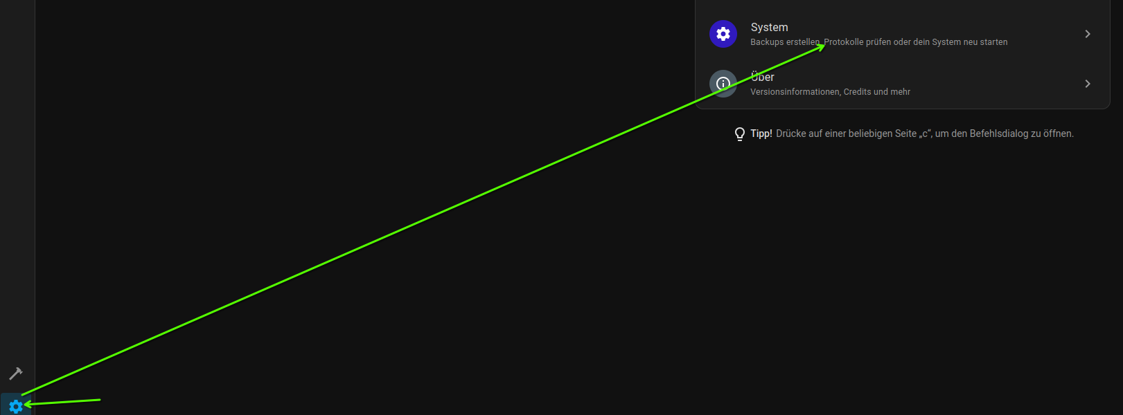

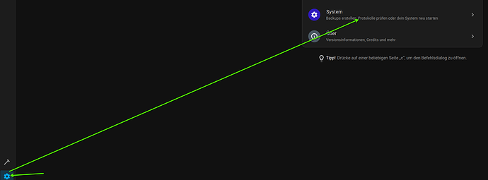

das ist nicht das Log :wink:
Das ist das Logbuch, in der dämlichen Verdeutschung, ist das Log, das Protokoll.
Das findest Du, ob da ZHA noch ein weiteres hat, kann ich nicht sagen, nutze Z2M.

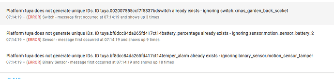

gerade kam das hier hoch…
ich bin Baujahr 1963, mir tun die Augen weh, wenn ich kleine Briefmarken anschauen muss :frowning:
Fehlermeldungen, Code usw. gehören in Code-Tags </>, damit es Text bleibt, ist auch besser zum Zitieren und für die Suche :slight_smile:
Verzeihung! Hier angepasst: Derer kamen vorhin 3 Meldungen hoch mit vergleichbarem Inhalt.
Logger: homeassistant.components.sensor
Source: helpers/entity_platform.py:816
integration: Sensor (documentation, issues)
First occurred: 07:14:19 (9 occurrences)
Last logged: 07:14:19
Platform tuya does not generate unique IDs. ID tuya.bf8dcc84da265fd417ct14battery_percentage already exists - ignoring sensor.motion_sensor_battery_2
Platform tuya does not generate unique IDs. ID tuya.bf28ccfecf0926d22ayf9nbattery_percentage already exists - ignoring sensor.dachfenster_battery

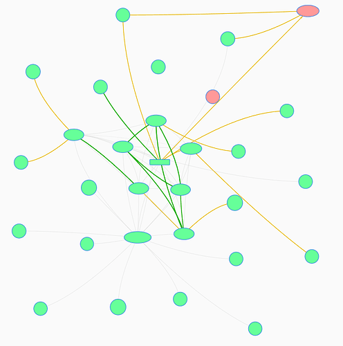

Fakt ist, ich hatte zu wenig Router in meinem ZigBee Netzwerk und der wichtige “Range Extender” Router war noch dazu ein fehleranfälliges Tuya-Produkt.
Ich habe dann kurzerhand einen weiteren Sonoff Dongle besorgt, als Router geflashed und außerdem im Treppenhaus noch paar Zigbee Lampen von innr verbaut hinter einem Shelly, die damit dauerhaft mit Strom versorgt sind und stabil als Router fungieren.
Netzwerk ist nun seit einer Woche stabil :slight_smile: Der rote “Router” ist eine Mehrfachsteckdose in der Garage, die aber nur zur Weihnachtszeit aktiv ist, mich also aktuell nicht stört. Der rote Receiver ein batterieschwacher Türsensor, den ich noch nicht neu aufgesetzt habe.
