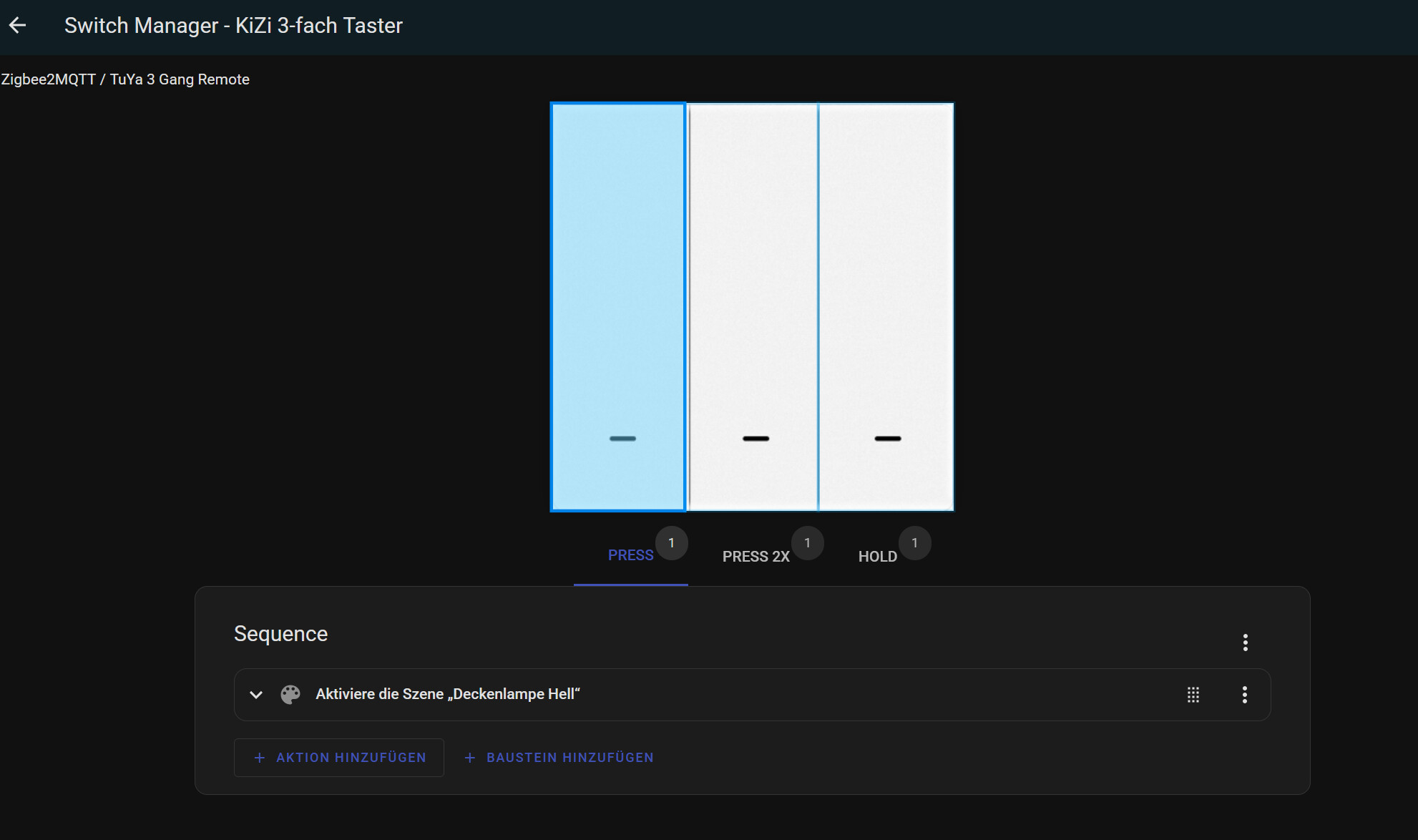

Das hört sich gut an - werde ich morgen testen. Danke Dir!
Switch-Manager ist für so etwas auch gut geeignet. Schnell erledigte Einrichtung des Schalters und weiterhin Übersichtlichkeit in den Automationen, da in diesen die Schalter zumindest nur noch vereinzelt eine Rolle spielen.
Also der switch- Manager funktioniert prima und ist echt einfach. Danke für den Tipp!
