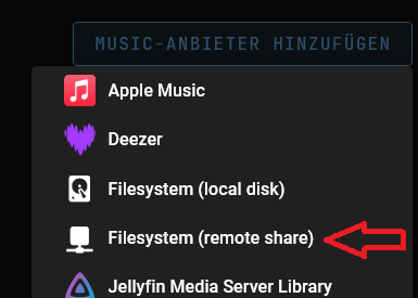

Edit:
Wenn du deine HA Ordner per Samba über das Addon ferfügbar gemacht hast:
grafik
müsstest du das auch als Quelle hinzufügen können bei Music Assistant:
grafik
