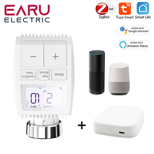

Ich habe mal das hier auf Ali bestellt,
hab irgendwo gelesen, dass die ganz gut laufen sollen unter HA

habe mittlerweile über 50 Stück von den Thermostaten bestellt. Alle laufen unauffällig unter zigbee2mqtt und better thermostat.
Selbst habe ich 11 Stück im Einsatz und würde diese jederzeit wieder kaufen.

Hi, kannst du mir sagen ob die auch unter ZHA vernünftig laufen?
Ja, guck mal da
