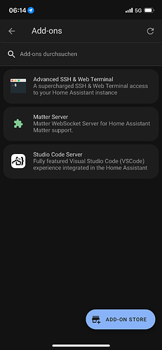

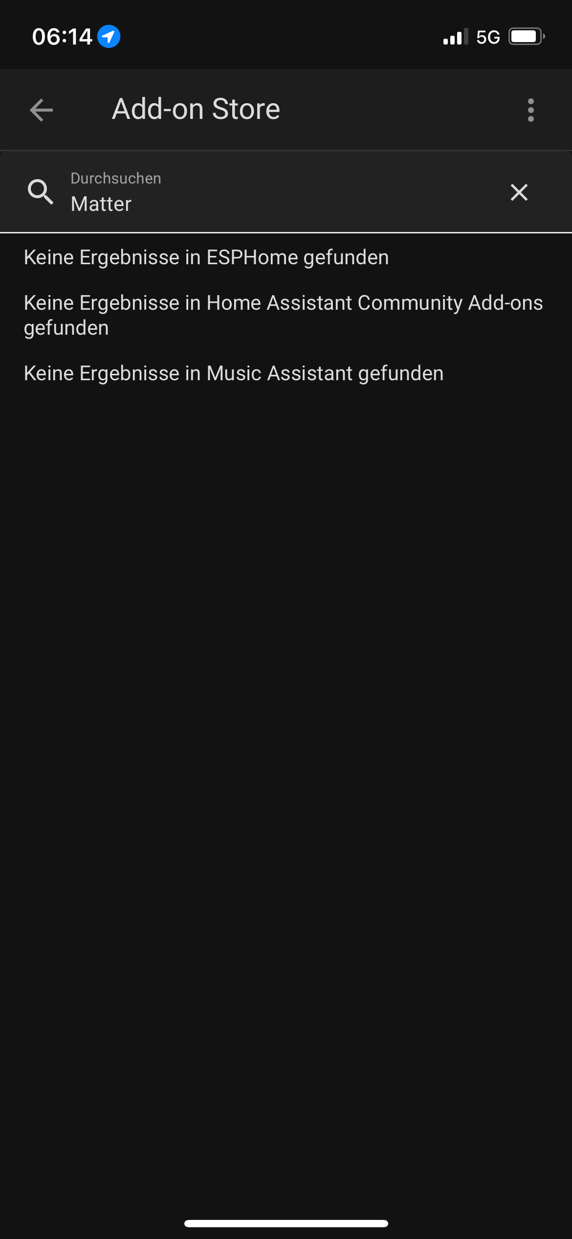

Das Matter Server Add-on taucht nicht mehr auf im Add-On Store. Mehrfach aktualisiert. Auch Strg+F5. Ganzes System mehrfach durchgestartet. Nichts.

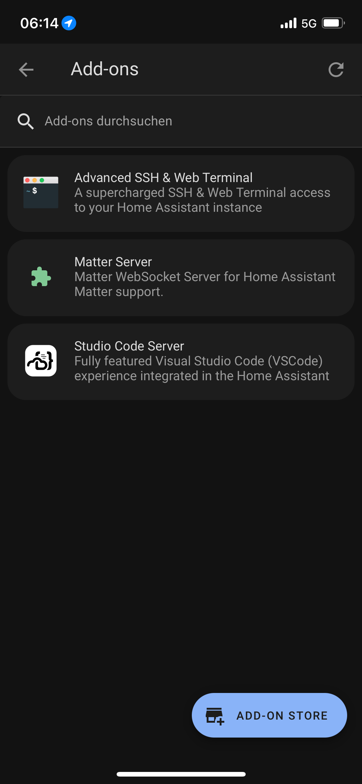

Hab es dann aus einem Backups wieder hergestellt.
Version 7.0.0

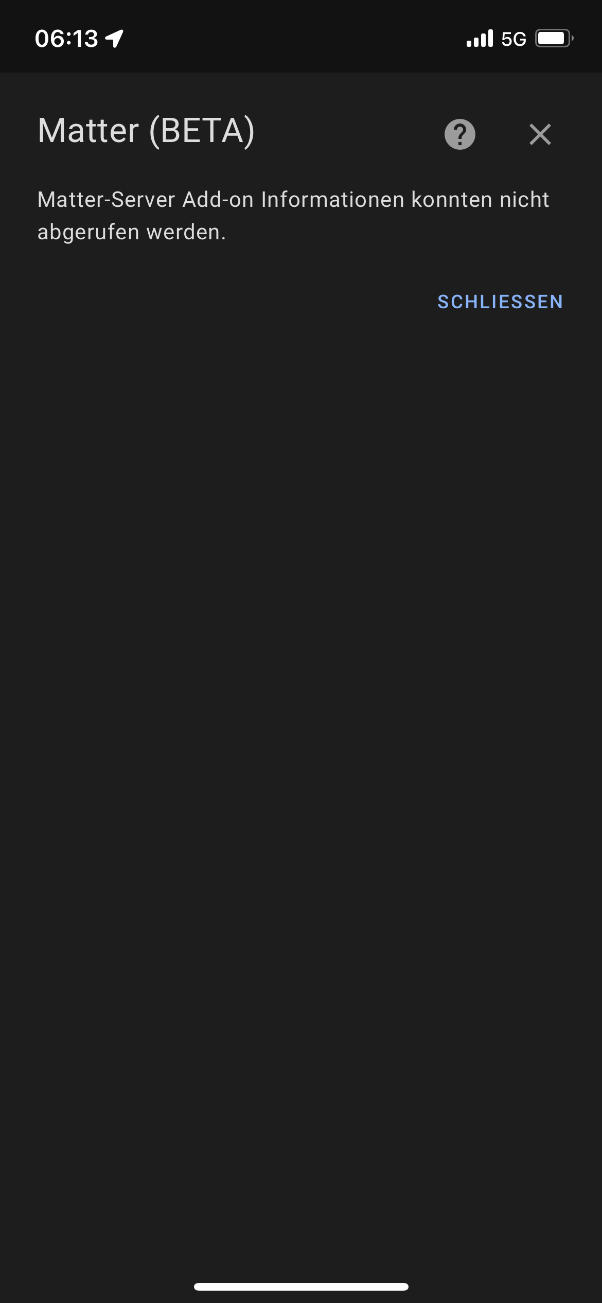

Aber die Matter (BETA) Integration sagt das es kein Add-On gibt.

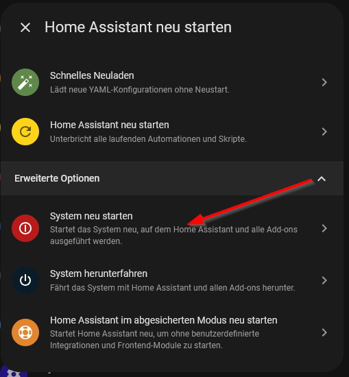

Es habe mehrere probleme mit dem Addon Store, einfach mal Ha komplatt neu starten, dann soll es wieder gehen.
Oder Manuell über die Command line nur den Supervisor neu starten.
