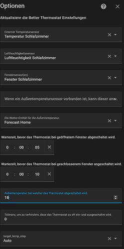

Ich nutze BetterThermostat in Verbindung mit dem Blueprint, den Simon mal in einem seiner Videos gezeigt hat und der bei ihm zur Einbindung zur Verfügung steht. Im Anschluss poste ich mal ein paar Screenshots meiner Einstellungen
Blueprint Automation:
Better Thermostat:

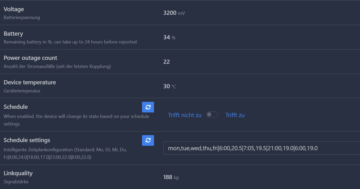

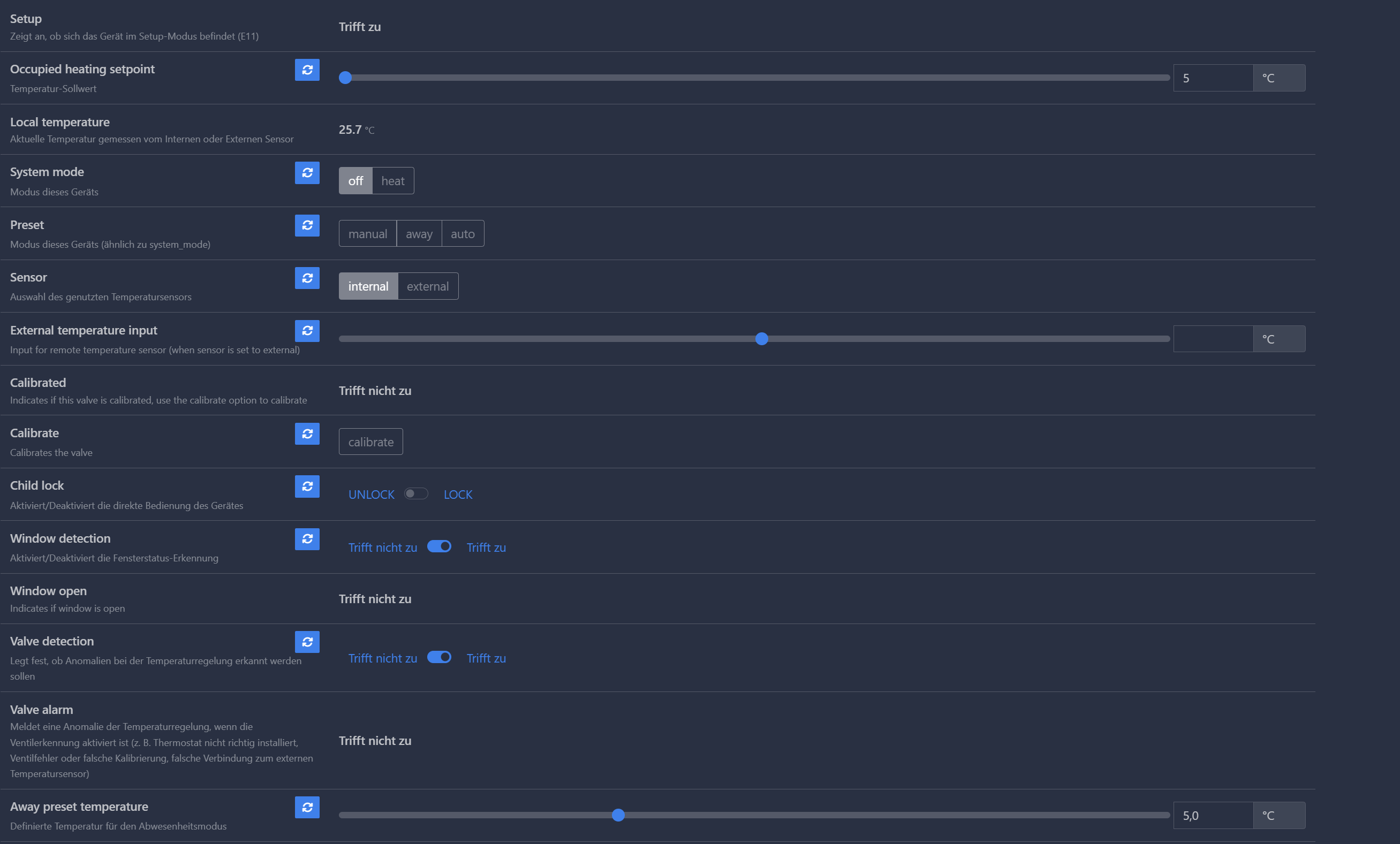

Zigbee Status
Zigbee Details
Zigbee Dashboard

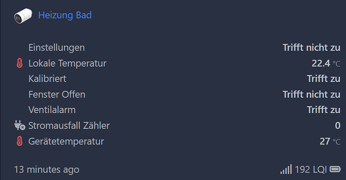

Hier auch nochmal Einstellungen und Screens aus Zigbee des gerade mal funktionierenden Bad-TRV
Zigbee Status
Zigbee Einstellungen Details
Zigbee Dashboard
Die Einstellungen bei BT und der Automation mittels Blueprint sind identisch zu oben

Versuch es zunächst mal mit der normal calibration anstatt der AI time based
Hatte ich im Schlafzimmer genau so eingestellt am Ende… war kein Unterschied. :frowning:
Aber ich stell das mal um.
