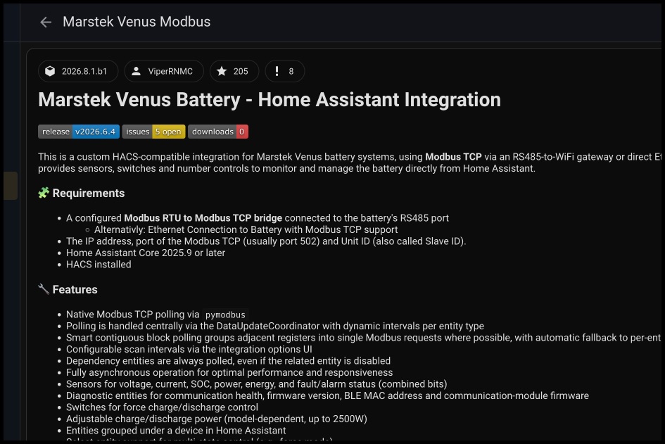

Habe ich es überlesen, aber wie machst Du es. Ich nutze diese Integration für VENUS 3.0.
Die Integration nutze ich auch. Taucht im HA als Marstek Venus Modbus auf. Der 3.0 hat die Probleme mit dem Modbuszugriff nicht, soweit ich weiß. Da ist auch kein Adapter erforderlich. Der verarbeitet alles im Gerät.
