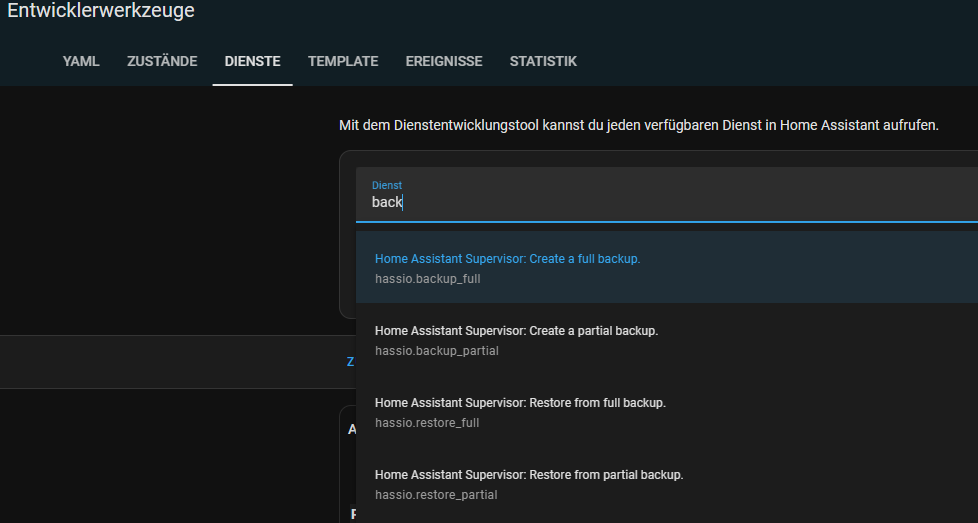

Warum nicht einfach das hernehmen was dafür geeignet ist?
Damit wird zwar auch vom homeassistant und den Addons ein Backup angefertigt, die MariaDB ist auch dabei .-)

Echt. :smile: In dem Backup ist die MariaDB auch drin. OK wenn das so ist hat sich meine Frage komplett erledigt. Hatte erwartet das MariaDB da nicht drin ist. Danke für die Info.
