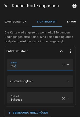

Ich möchte gerne eine Karte auf einem Dashboard anzeigen, die den Standort unseres Auto markiert. Ich möchte quasi sehen, wo das Auto geparkt wurde.
Das Auto (Skoda Enyaq) liefert einen device_tracker mit den GPS Koordinaten. Eine Karte mit dem Standort des Autos anzuzeigen, habe ich schon hinbekommen. Nun möchte ich die Karte allerdings nur dann anzeigen, wenn das Auto in der Home Zone ist. Wenn das Auto also irgendwo außerhalb der Home Zome ist, soll die Karte versteckt sein. Wenn sich das Auto innerhalb der Zone befindet, dann wird die Karte mit dem Standort sichtbar. Damit soll verhindert werden, dass die Nutzer des Autos getrackt werden. Der nächste Nutzer soll lediglich sehen können, wo das Auto zuvor zuletzt geparkt wurde.
Mir ist noch nicht klar, wie ich Automation, Helper, Templates, Entitäten und die ganzen HA Konzepte miteinander kombinieren muss, um das hinzubekommen.
Welche Lösungsmöglichkeiten gibt es mit HA dafür?
Ich würde mich über zumindest Hinweise freue, an denen ich mich zur weiteren Recherche entlang hangeln kann. Richtig luxoriös wäre natürlich eine fertige Lösung. ![]()
