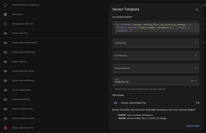

Ich habe einen Template Sensor eingerichtet:
Hier nochmal der Code:
{{ (states('sensor.shelly_flur_ls_switch_0_energy') | float * states('input_number.strompreis') | float) | round(2) }}
Dieser wird mir nach unzähligen Neustarts immer noch rot dargestellt und ich kann es nicht nachvollziehen, denn ich habe exakt das gleiche für über 30 anderen Shelly gemacht und da gab es keinerlei Probleme.
Ich sehe auch keinen Fehler. Hat jemand eine Idee woran das liegen könnte?
Browser Cache gelöscht?
Sicher, dass das switch_0 da dazwischen gehört? Schau mal, ob der Energiesensor wirklich so heißt
Ohne eigentliche Fehlermeldung nicht ganz einfach, aber ich versuche es mal.
Bei deinen float würde ich mal float(0) schreiben. Könnte durchaus sein, dass dein Sensor keine Werte liefert, oder falsch geschrieben ist.
Danke, Du hattest recht - Es lag am nicht geleerte Browser Cache. Das vergesse ich meistens.
