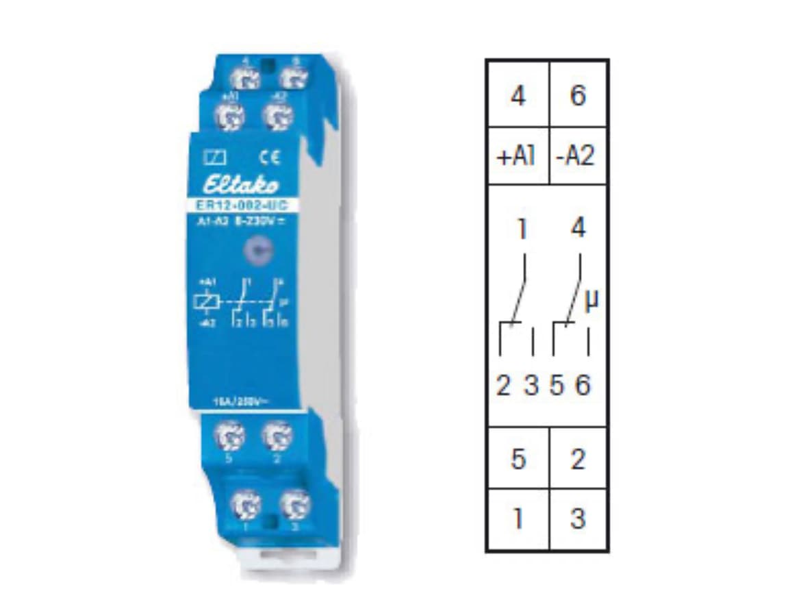

Hallo @KlausV ,
Man könnte es mit deinem 230V Doppel-Wechsler Relais machen. Das hätte den Vorteil das die Verbindung zwischen Luxtronik und Pumpe „normally closed“ (NC) ist, slso in Ruhestellung immer die Luxtronik die Steuerung der Pumpe übernehmen kann.
Als Beispiel mit einem Shelly durchgedacht…
(A1/A2) Shelly schaltet
(1) Pumpen-Steuerausgang der Luxtronik
(2) Pumpe angeschlossen
(4) Dauer Phase anlegen (gleich wie aus 1.)
(6) Brücke zu 2.
Wenn das Relais schalte wird die Verbindung zwischen (1) und (2) getrennt. Gleichzeitig wird die (4) auf (6) geschlossen und über die Brücke (2) mit Phase versorgt.
Das ginge auch mit einem einfachen Wechsler und der 2. Wechsler würde vom Shelly übernommen werden…

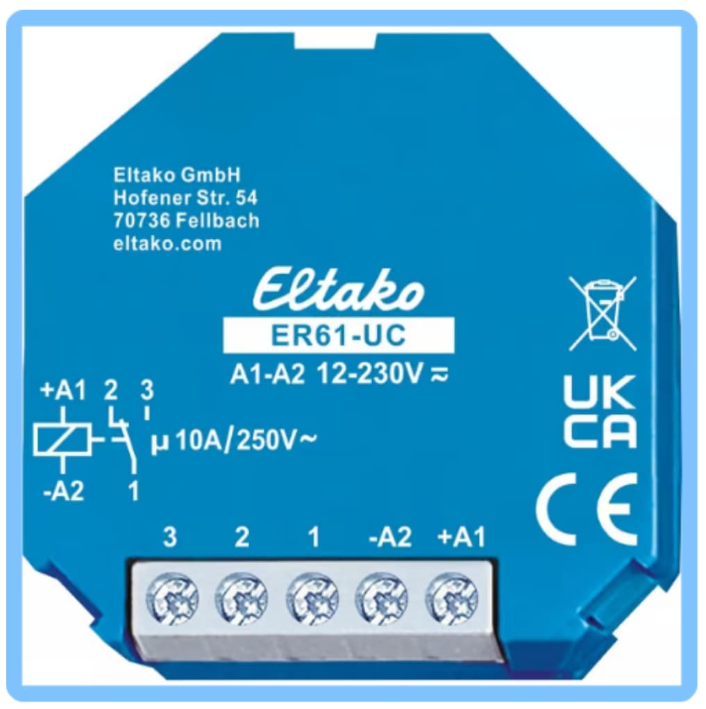

Danke Dir, kommt auf die ToDo Liste für dieses Jahr.
@KlausV ,
ich habe vollkommen „kompliziert“ gedacht. Ein Doppel-Wechsler ist nicht nötig
Besonders peinlich, da ich es selber so nutze an dem EVU-Kontakt in der Luxtronik
Beispiel mit nur einen Wechsler
(2) Pumpen-Steuerausgang der Luxtronik
(1) Pumpe angeschlossen
(3) Dauer Phase anlegen (gleich Phase wie 2.)
