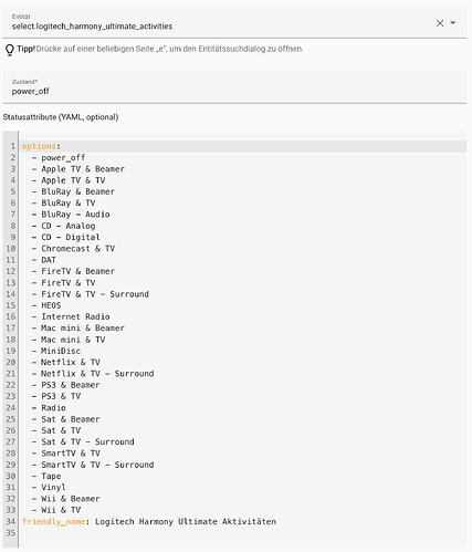

Aber unabhängig davon würde ich den Helper - Switch gerne anders und ohne extra Automatisierung ansteuern. Folgende Entität zeigt immer den aktuellen Zustand:
Daraus müsste sich doch was machen lassen. Vielleicht ein Template - Helfer, der die Entität auf das Wort “Beamer” überwacht, und dann auf “on” steht. Nur irgendwie weiß ich nie wie ich das mit den Templates anstellen soll. Vielleicht hat ja Jemand von euch eine Idee oder kann mir mit der passenden Syntax für das Template weiterhelfen.

Leider funktioniert das mit dem Template Helfer noch nicht… Glaube er stört sich an dem Wort “Beamer”, nach dem er schauen soll. Die ganzen Aktionen der Logitech heißen zum Beispiel “Sat & Beamer” oder “BluRay & Beamer”, und “Beamer” ist halt immer nur ein Teil der Namens.
Gibt es die Möglichkeit nur nach einem Teil des Namens zu suchen?

Ich habe nochmal ein wenig mit dem Template rumgespielt und so scheint es zu funktionieren:
{% if 'Beamer' in states('select.logitech_harmony_ultimate_activities') %}
            An
          {% else %}
            Aus
          {% endif %}
