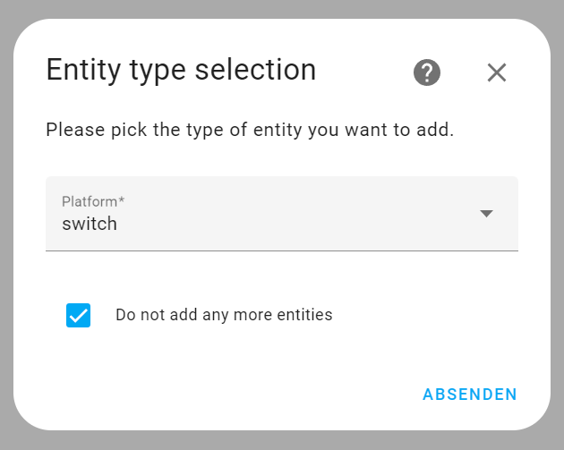

Wichtig bei der Einrichtung ist, dass Du nach dem ersten Switch im folgenden Fenster den Haken weg machst (Do not add any more entities):
Nur nach dem letzten Schalter lasse den Haken stehen → Du bekommst 4 Schalter in den HA.
Genauso kannst Du bei Tuya-Steckdosenschaltern die Spannungs- und Strommessung Abfragen. Nach Integration des Schalters beim Requester (s.o.) unter Platform wechseln (z.B. auf Sensor) und den Haken wieder wegmachen.

Das hatte ich zwar schon versucht aber ich konnte die Relais nicht schalten.
Habe es nochmal gemacht und musste den HomeAssistant neu starten.
jetzt gehts
