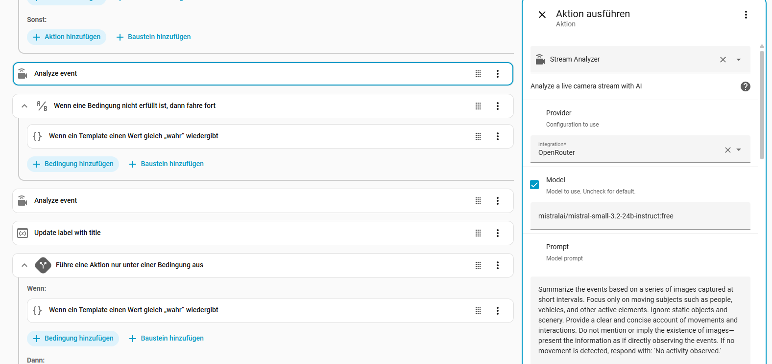

ich hätte es mal so versucht:
also das Analyse event duplizieren und dann danach abfragen ob das Template {{response.title == ‘no activity observed’}} nicht erfüllt ist und dann erst wenn es nicht no activity observed ist das kostenpflichtige modell das Bild überprüfen lassen.
Aber vielleicht reicht dir das kostenlose Modell ja auch aus, dann braucht es das zweite analyze event nicht mehr
ich mache es mir mal einfach und nehme das kostenlos Modell. Eventuell reicht das ja schon aus

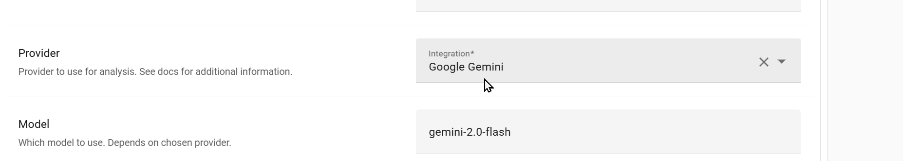

mal eine andere Frage zum LLM Vision. Hat von Euch schon mal jemand andere Modelle ausprobiert? Ich stehe immer auf “gemini-2.0-flash”.
wenn du den Post gelesen hast, dann weißt du es :slight_smile: (kleiner Spoiler: ja natürlich und funktionieren auch ohne Probleme)
Ich habe das gelesen, ich frage nur, weil bei mir andere Modell nicht liefen. Vielleicht gibst Du mir einen Tipp, welche Modelle laufen mit welcher genauen Bezeichnung in LLM?
in meinem Screenshot zwei Posts weiter oben ist doch der mistral zum Beispiel drin…
