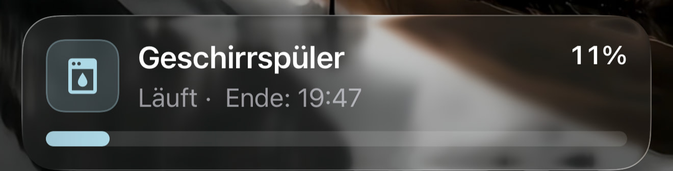

Hey Leute,
ich lasse mir hiermit eine Live Aktivität auf dem iPhone anzeigen:
alias: LiveActivity - Geschirrspüler
description: ''

Fast jedes Mal, wenn sich der Fortschritt ändert, vibriert das Handy.
Komisch ist, dass es nicht bei jeder Aktualisierung ist.
Hat jemand das gleiche Problem, oder einen Tipp, wie man das unterbinden kann?

Ich meine damit, dass das Handy nicht bei jeder Aktualisierung des Wertes bzw. der LiveActivity-Benachrichtigung vibriert.
Sprich z.B. bei 13% vibriert es, bei 14%-21% nicht und dann wieder bei den nächsten 3 usw.
Es wäre schön wenn es garnicht vibrieren würde. :sweat_smile:
Deshalb hab ich ja die Live Ansicht, damit ich es dauerhaft sehe und es nicht vibrieren muss.
