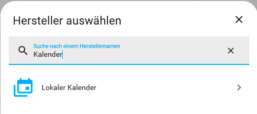

Ich nutze die Integration “Lokaler Kalender” um verschiedene Einträge wie Ferien, HomeOffice, Abwesend zu pflegen und basierend darauf Automationen auszuführen.
Dann liegt alles lokal und funktioniert auch, wenn I-Net mal weg sein sollte.

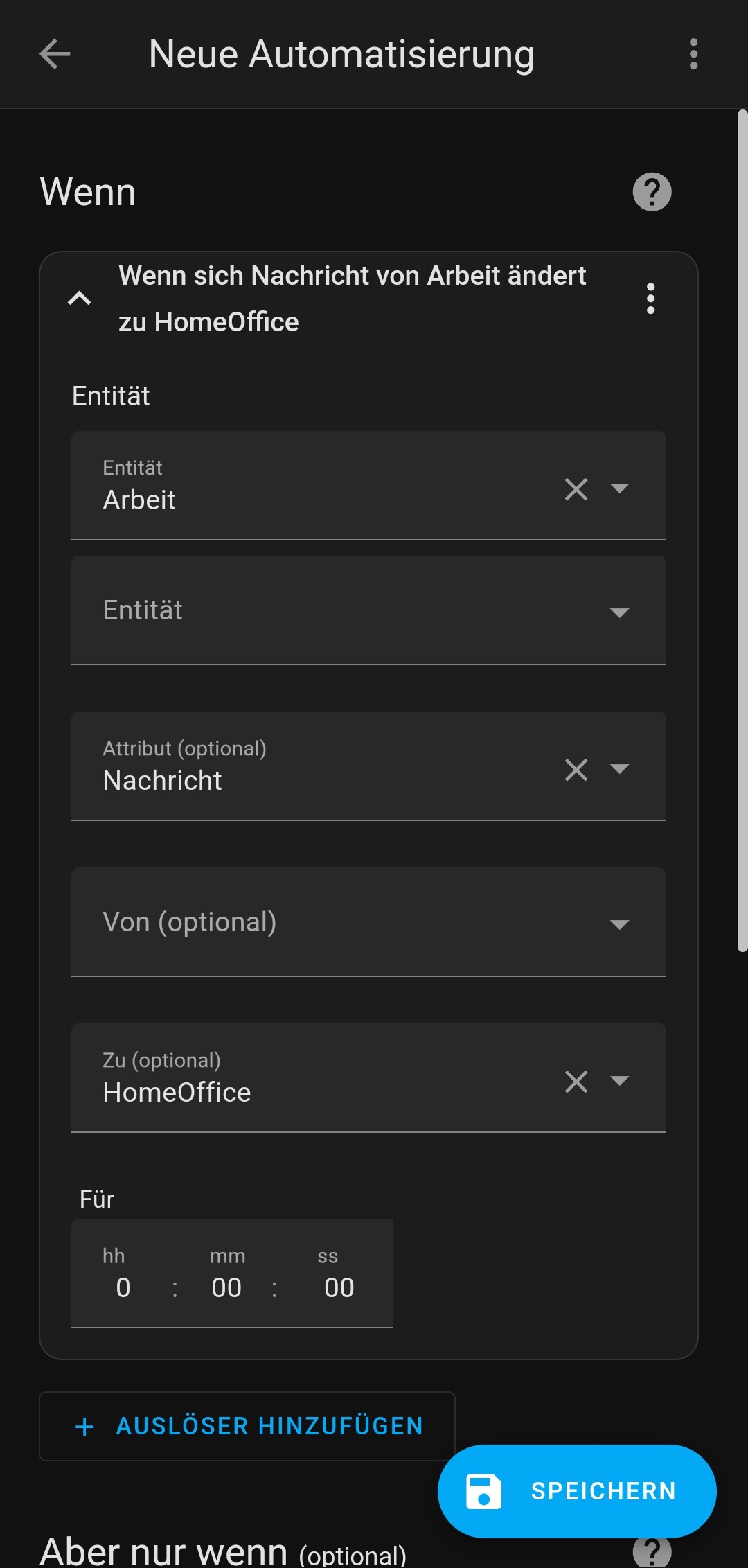

leider bin ich noch nicht soweit das ich direkt in yaml schreibe.
Kannst Du mir zeigen wie das in der Bedienungsoberfläche aussehen würde?
