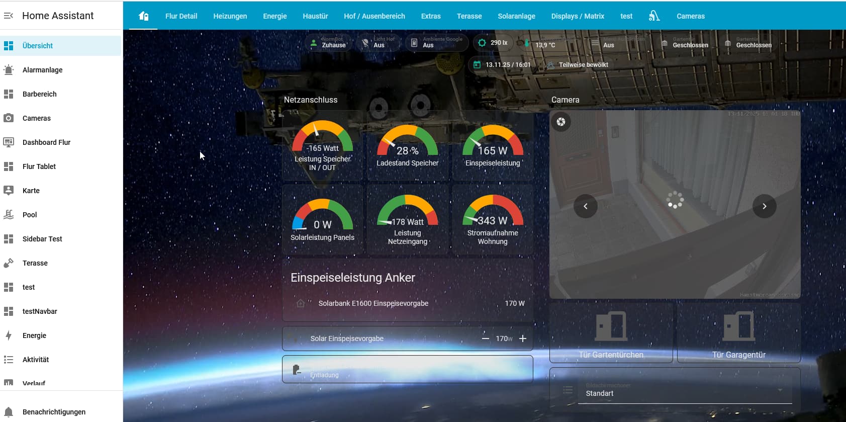

Link aus neuem Tab oben zum Seitentab möglich?
hab schon viel gegoogelt und bin nicht zu einer Lösung für mich gekommen
ich habe wie auf dem Bild oben einige Nav Tabs angelegt, und seitlich sind auch welche, zum Teil experimentel, NUN würde ich gern über die Obere Navigation auf die Seitliche umlenken wenn die Seitenleiste versteckt ist…
sozusagen ausgeblendet um den Bildschirm besser zu nutzen aber nicht alles in ein Dashboard gepresst … gibt es eine Möglichkeit in der Dashboard Navigation OBEN Beispiel Camera zu klicken und direkt auf die Seite “Link” Cameras seitlich zu kommen ?
Danke für eure Hilfe ist leider nicht so einfach zu erklären

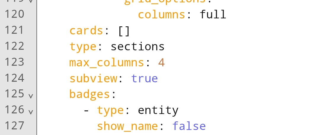

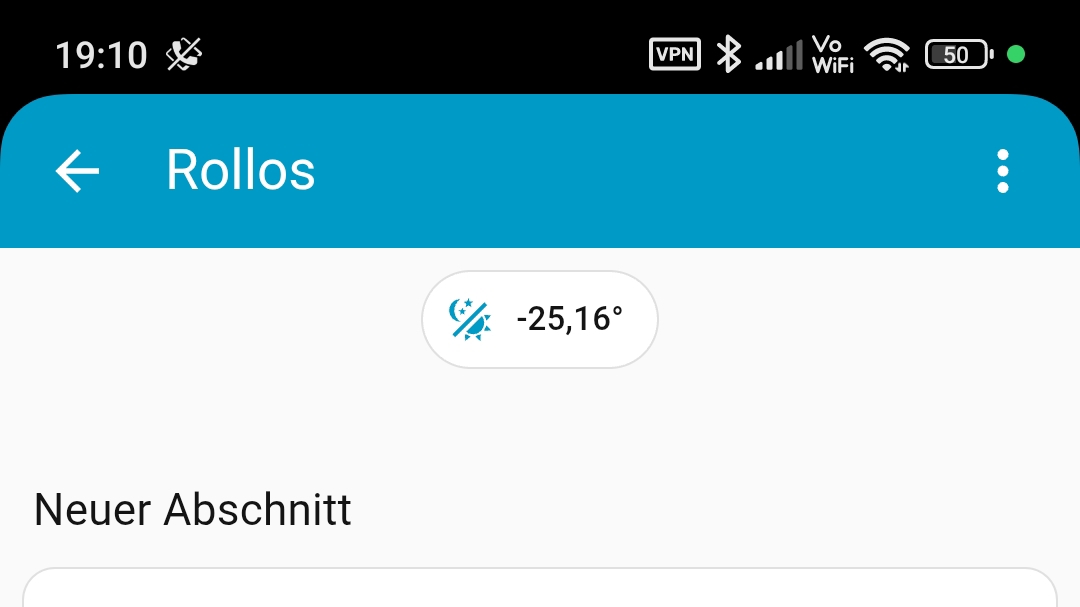

Wenn man das aufzurufende Dashboard als “Unteransicht” definiert (subview: true)
dann gibt es oben kein Menü, sondern nur den “Zurück”-Pfeil
damit kommt man dann wieder zurück zum vorherigen Dashboard.
