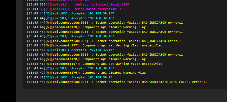

ich hab einfach ein gedanken fehler… das gerät ist auch laut fritzbox mit dem wlan verbunden
und die api habe ich aus der yaml da eingetragen auf HA passiert nichts
