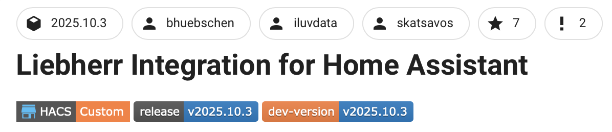

Du brauchst die Liebherr Integration for Home Assistant in HACS.

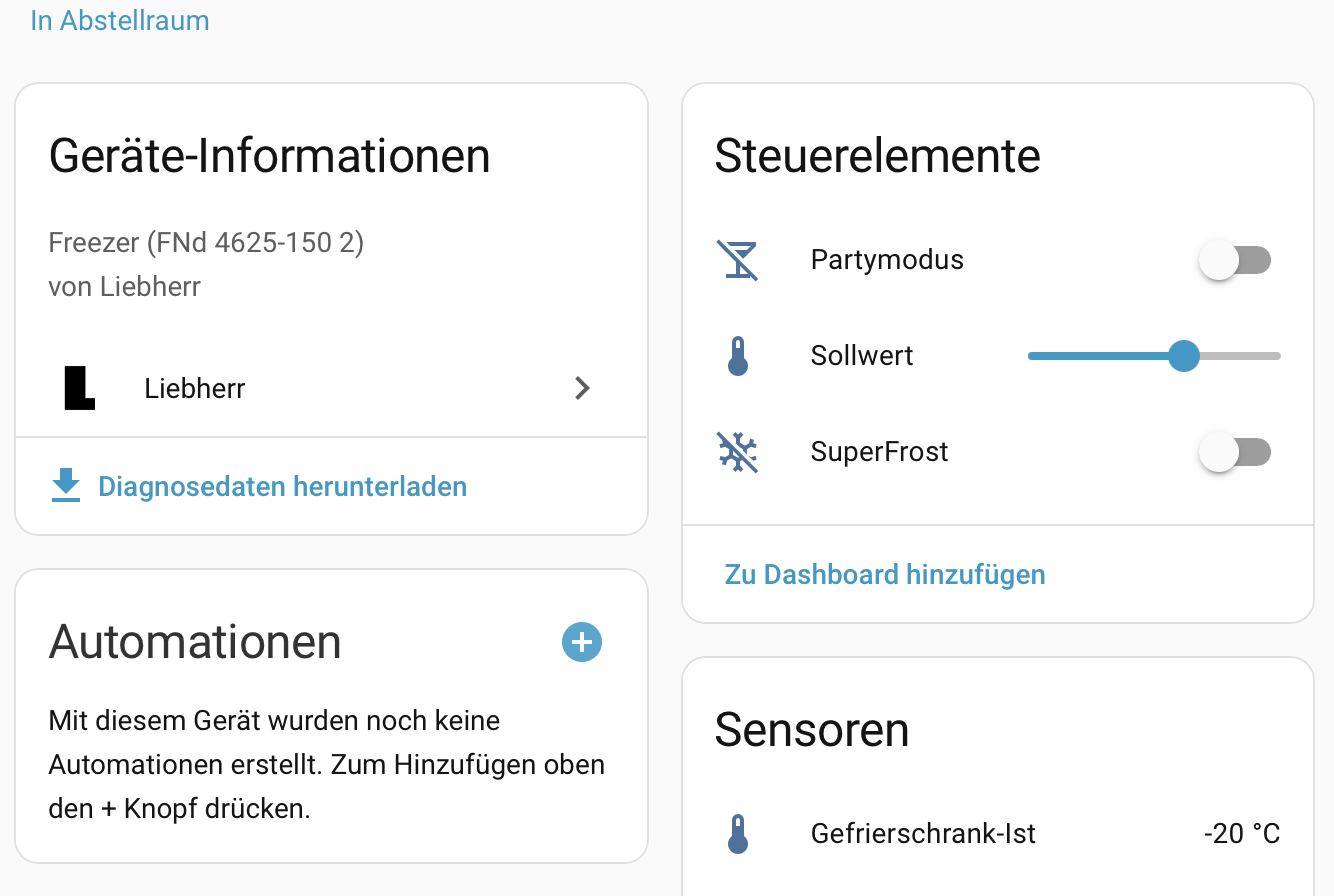

Leider kommt bei mir die Ist-Temperatur nicht richtig an.
Hier mal ein paar Informationen:
Aus dem Attribut “current_temperature” habe ich mir folgenden Sensor gebaut:
  - sensor:
      - name: "Gefrierschrank-Isttemperatur"
        unique_id: "IstTempGefrierschrank"
        unit_of_measurement: "°C"
        state_class: "measurement"
        state: >
            {{ state_attr('climate.gefrierschrank_temperature_top' , 'current_temperature' )}}
Leider schreiben sowohl Soll- als auch Isttemperatur konstant -20°C.
Ich habe z.Zt. noch einen Shelly H/T mit USB-Stromversorgung im Gefrierschrank liegen und der zeigt (im obersten Fach) das hier an:
Hast Du eine Idee, woran das liegen könnt?

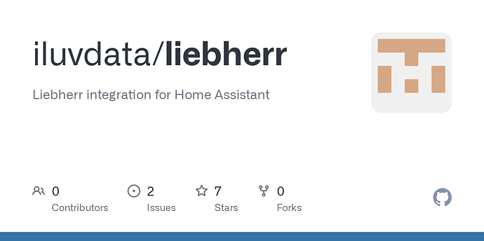

Seit gestern Mittag liefert die Integration keine Daten mehr an HA, die App-Steuerung über Mobiltelefon funktioniert und die WLAN-Verbindung steht auch.
Auf GitHub gibt es aber auch schon einen entsprechenden Eintrag:
Seit gestern sind bei mir die Themparaturen wieder weg.

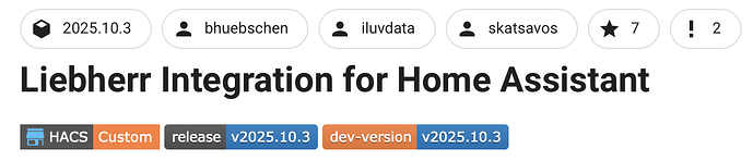

Seit ich letzte Woche auf die Version 2025.10.3 auf HACS ubgedatet habe, läuft es bei mir problemlos
Ist die neu erstellte Version auf Basis der alten GitHub-Version.
Danke - ich hatte anscheiend eine veraltete Version

Ich habe gestern nach dem Update auf 2026.3.0 die HACS-Interation gelöscht, bei Liebherr einen neuen API generiert (kann man jeweils nur 1x verwenden) und dann die HA-Integration eingerichtet.
Läuft super, bei mir mit folgenden Entitäten:
