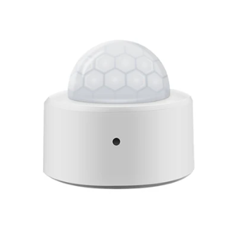

ich möchte gerne meine Außenbeleuchtung je nach Helligkeit schalten. Dafür würde ich gerne einen Bewegungsmelder mit Helligkeitsmessung nutzen, den ich innen hinter einem Fenster platziert habe.
Screenshot 2024-03-15 105624
Leider aktualisiert der Sensor die Helligkeit nur einmal pro Stunde oder wenn er eine Bewegung erkennt.
Hat jemand eine Idee, wie ich die Aktualisierungsintervalle, sagen wir mal auf 15 Minuten, reduzieren kann?

Was ist das für ein Sensor? Welche Intwgration?
Gibt es den die Einstellung / Parameter für den Aktualisierung Intervall?
Osorkon
Bei Z2M geht das bei meinem [ZG-204ZL](https://TuYa ZG-204ZL)

Der Sensor ist der TUYA ZG-204ZL und ich habe ihn über ZHA eingebunden.
Ich habe leider nichts gefunden, wie ich da was einstellen kann.

Helligkeit Interval ist parametriebar.
Wie das in ZHA erfolgt, da bin ich leider überfragt.

@EiderHA Leider nein. Ich hab mir sogar nen zweiten Stick (Sonoff typ e) gekauft und parallel Z2M installiert. Da gibt es zwar die Möglichkeit den Intervall einzustellen aber das hat keinen Einfluss auf den Sensor weil der die Helligkeit meldet und dann für 1h schlafen geht.

@all Ich hab in einem englischen Forum ein ähnliches Problem gefunden, in dem jemand eine solche Parameteränderung beschrieben hat und dazu bemerkte, dass der Hilfesuchende nicht vergessen soll die Pairing Taste einmal zu drücken. Ich hab alles mögliche ausprobiert aber nix da. Kann einer was dazu sagen?
Aber bei @silberfuxx gibt es doch die Einstellungen. Geh mal bitte zu den Einstellungen deines Sensors in Zigbee2MQTT → dann auf 30 Sekunden stellen und während dessen in Abständen KURZ die Paringtaste drücken. Das sollte schon funktionieren.
Zum Test mal einen dunklen Raum suchen und doch mal Lampe an und wieder ausmachen. Er sollte die unterschiedlichen Lichtstärken in MQTT schon anzeigen.

Auf jeden Fall meldet der Sensor mir jetzt alle 20 min meinen Wert.
