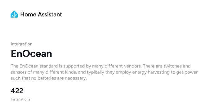

Aber ich glaube, man benötigt eine Bridge um das EnOcean-System in HA einbinden zu können. Aber lies selbst:
EnOcean ist ein System ohne Batterien und ohne 230V.
