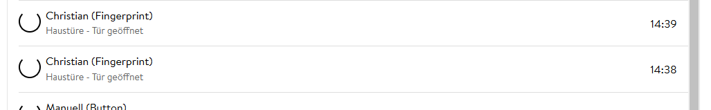

Allerdings scheint es diese Information zu geben. Auf der Website von Nuki kann ich im Log sehen das die Türe geöffnet worden ist:
Weiß jemand wie ich diese Information im HA abrufen kann?
