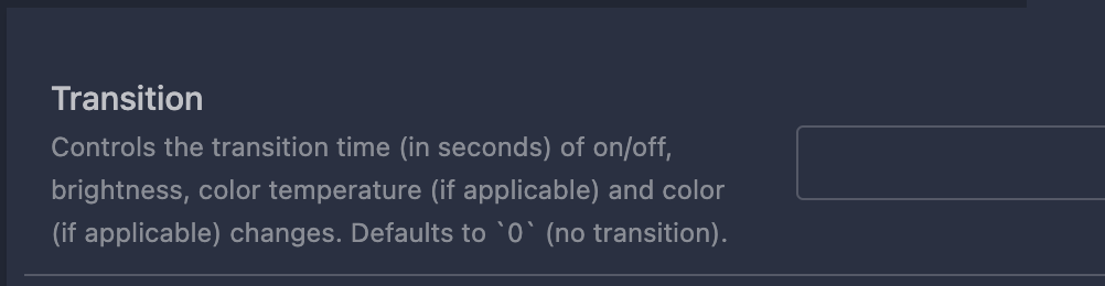

Unterstützen diese das Thema Übergang ( Transition), diese kannst Du entweder direkt am Leuchtmittel einstellen.
Bsp. ZigBee2MQTT Hue E27
Oder individuell bei der Aktion zum ausschalten ein Übergang berücksichtigen.
Bsp. Ausschalten mit einem Übergang von 5s
action: light.turn_off
metadata: {}
  transition: 5
  entity_id: light.xyz

Und genau das funktioniert nicht, in diesen 5 Sekunden wird nicht von 100% auf 0% gedimmt sondern etwas dunkler und dann hart aus…
Dann liegt es aber am Leuchtmittel selbst, dieses lässt sich dann halt von Haus aus nur auf einen bestimmtes Minimum runter dimmen und dann wird es ausgeschaltet.

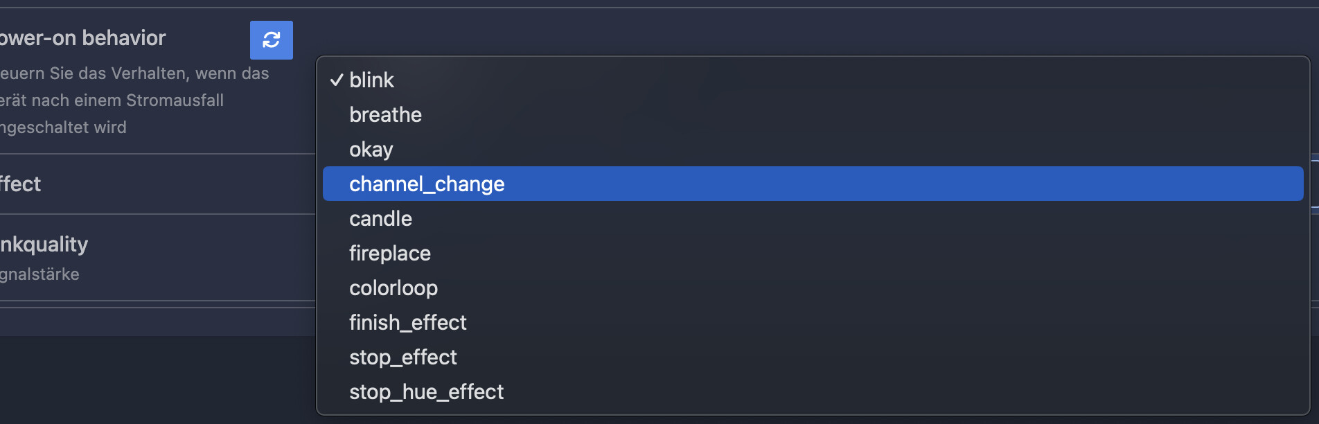

Du meinst diese Effekte hier?
Bei der Hue E27 (LCT015)
Funktionieren bei mir nur folgende Effekte:
  • blink
  • breathe
  • okay
Bei meiner INNR E17 (LCE002)
  • blink
  • breathe
  • okay
  • candle
  • fireplace
  • colorloop
Beim INNR LED Strip (FL 120 C)
Funktionieren ebenfalls die zu Auswahl stehenden Effekte:
  • blink
  • breathe
  • okay
  • channel_change
  • colorloop
Also ist es sehr vom Leuchtmittel abhängig, welche Effekte unterstützt werden und welche nicht.
Osorkon
Also gibt es keinen Weg die Effekte der Hue Go aus der Ferne zu schalten, also die die mit der Taste durchgeklickt werden können ? :frowning:

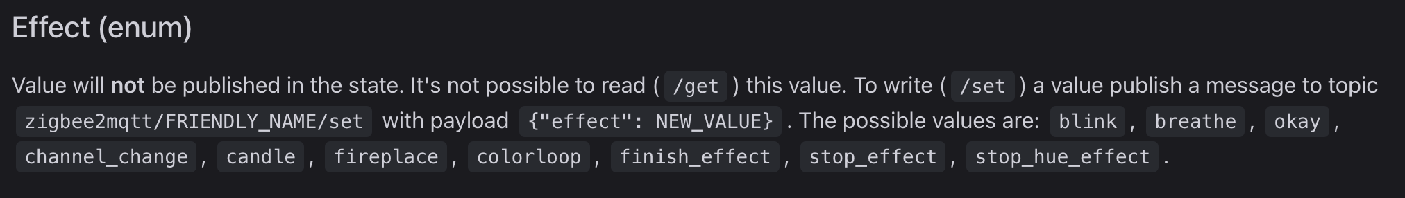

Ich weiss nicht, welche Effekte Du meinst?
Ich habe keinen Hue Go, die ich mein eigen nennen kann.
Laut ZigBee2MQTT unterstützt die Hue Go folgende Effekte
Osorkon
