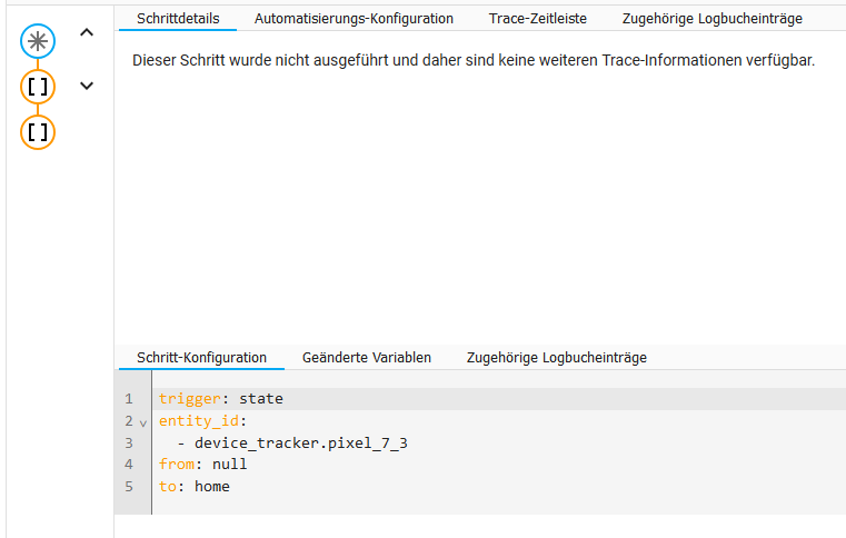

Magst Du Deine Automation mal zeigen? Was sagt der Trace?

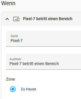

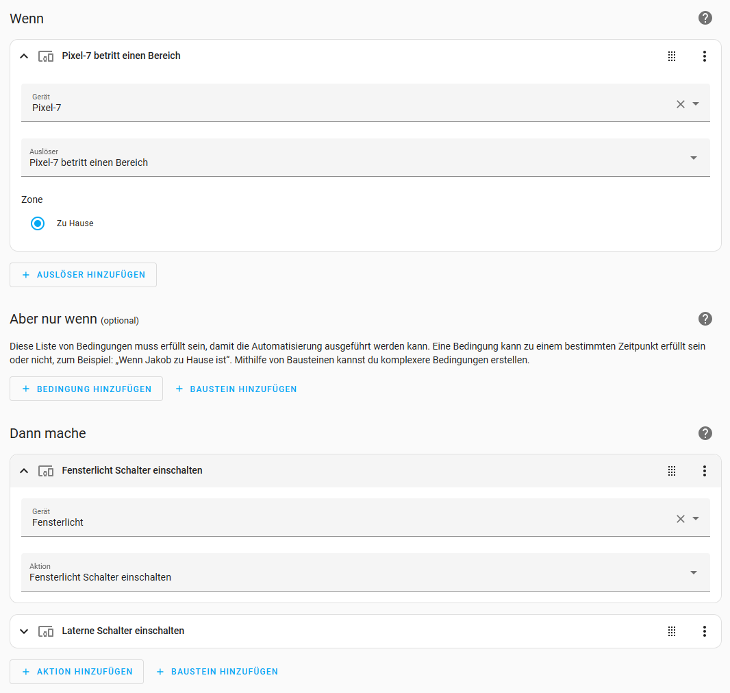

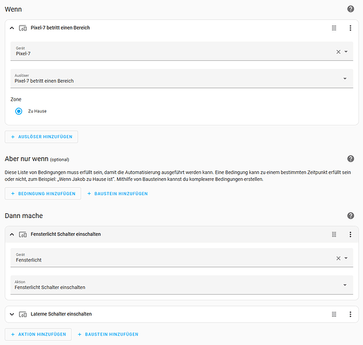

Hier ein paar Screenshots. Wie gesagt, das Seltsame ist, dass HA es grundsätzlich ja mitbekommt wenn ich gehe, oder komme. Der Trigger ist sicher auf dem richtigen Device, löst aber die Automatisierung nicht aus. Wenn ich die Automatisierung manuell starte, dann funktioniert es.

Zeigt doch mal die ganze Automation. Und ggf. den Trace.
Die Automatisierung gerne als YAML-Code (idealerweise als vorformatierter Text </> formatiert) einfügen.
Und wieso verwendest Du ein einzelnes Gerät und nicht eine Person?

mich als Person kann ich nicht verwenden, weil ich in der Automatisierung nicht auftauche wenn ich mich suche.

Ich würde mit Entitäten, statt mit Geräten, arbeiten. Das erleichtert es Dir ungemein, wenn Du später mal Geräte austauschen musst.
Hast Du Deiner Person einen Tracker zugeordnet?
Und ein Gerät kann (meines Wissens nach) keine Zone betreten. Eine Person person.xyz oder ein Tracker device_tracker.xyz kann eine Zone betreten oder verlassen.

Wenn Du mal in den Trace schaust, wird Deine Automatisierung vermutlich nie ausgelöst, richtig?
:pencil2: Auch für Geräte scheint es zu funktionieren. Ergibt nur eben wenig Sinn. Daher würde ich erstmal dort den Fehler vermuten.
