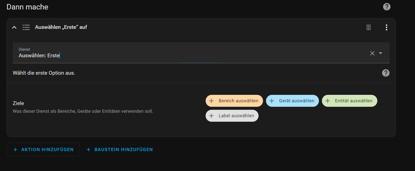

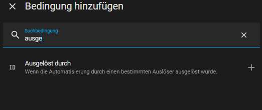

Stichwort “choose/Auswählen” als Aktion und “ausgelöst durch” als Bedingung
Ok,

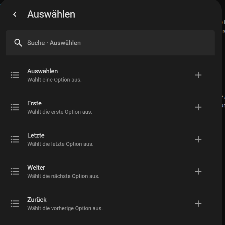

also unter ACTION “AUSWÄHLEN” nehmen und dann was bitte:

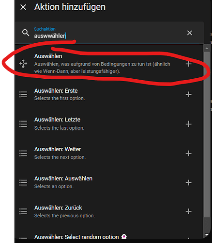

Das hier musst du nehmen
Und wo ist dann die Auswahl der BEdingung:
Hast du meine Nachricht gesehen? Danach kommt dann

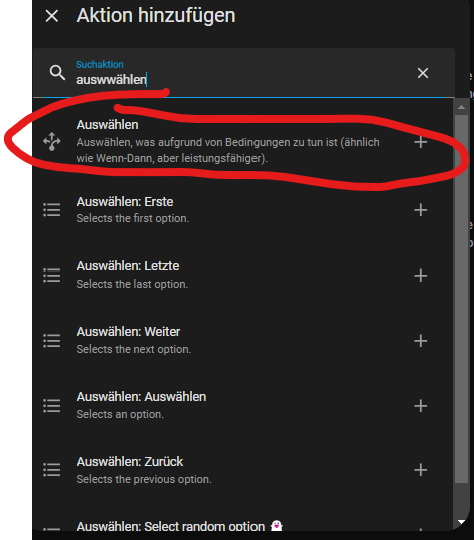

Funktioniert - vielen lieben Dank sirector!
Im Drop-down gibt es noch das “Auswählen”, dass auch Bedingungen enthält, dass aber nur durch die Suchfunktion zu finden ist - das ist die Lösung!

Du findest es ganz unten, wenn du auf Bausteine klickst. Finde ich allerdings auch ungünstig gelöst.
