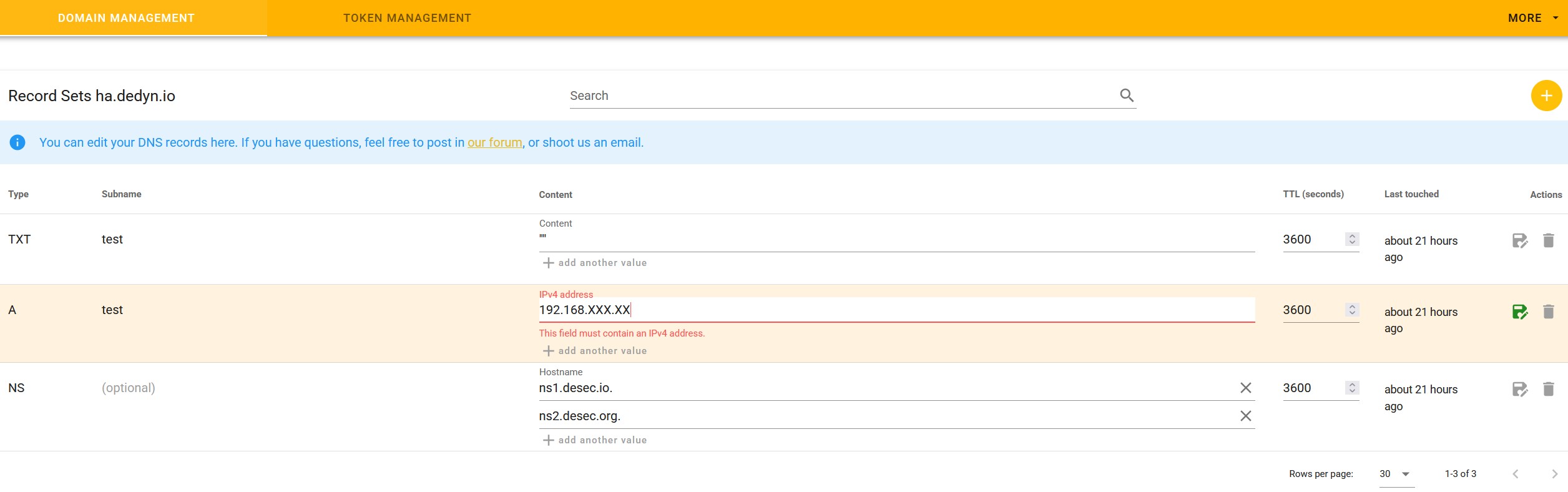

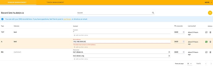

Ich benötige also die Hilfe bei deSEC. Was muss ich wo eintragen, damit das Let’s Encrypt AddOn das Zertifikat erstellen kann?
Hier meine aktuellen Einstellungen. Die IP-Adressse ist natürlich korrekt eingetragen.

Einen A-Record setzt Du auf eine extern erreichbare IP Adresse, also Deinen WAN IP Adresse und nicht auf eine lokale IP in Deinem Netzwerk. Aber das Brauchst Du doch alles gar nicht, wenn Du VPN nutzen tust.

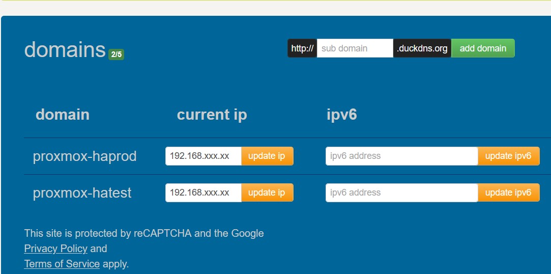

bei DuckDNS ist das nicht notwendig. Hier habe ich diese Einstellungen (mit der IP-Adresse der HA-Instanzen)
Was läuft hier anders?

Auch hier trägst Du unter “current IP” Deine öffentliche IP Adresse ein. Also die von der Du aus von extern erreichbar bist. Im Router muss Du dann dafür sorgen, über eine Port Weiterleitung, dass Du bei aufrufen der Domain über dem Browser am Richtigen Ort in Deinem Netzwerk landest.
Also z.B https://meineDomain.duckdns.org
Eingehender Port 443 weiter leiten zu IP-Adresse von Home Assistant auf den Port 8123, wenn nichts anders eingestellt.
