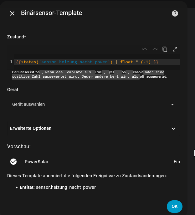

Ich habe es mit einem Helfer “Binärsensor-Template” versucht und dem Befehl
{{states(‘sensor.heizung_nacht_power’) | float * (-1) }}
Aber das funktioniert nicht, wo mache ich den Fehler?

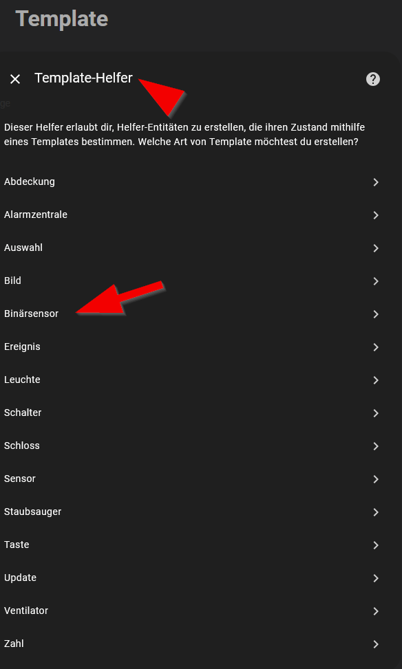

Binary sensor passt nicht, vermutlich sollte eher ein Template Sensor genutzt werden
Ist ja ein Template, ich wüste nicht welcher sonst einen Sinn macht
Nicht der Binärsensor (nur on oder off), sondern der Sensor.
Super danke
geht jetzt
