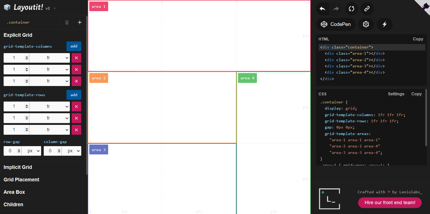

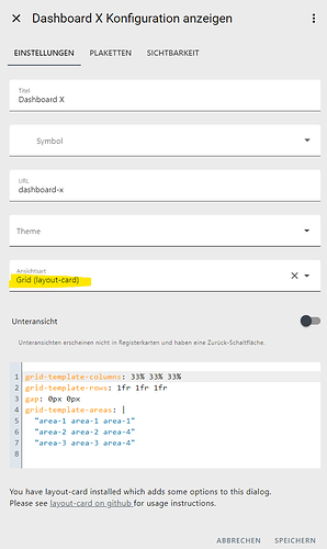

Der große Vorteil der layout-card ist, dass diese voll CSS Grid -fähig ist.

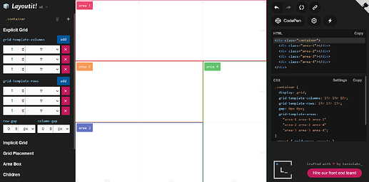

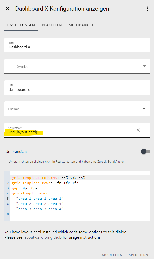

Du kannst dir bei einem beliebigen Online Grid Generator dein Wunsch-Layout basteln und den generierten Code dann in die Karte übernehmen, wenn du das Layout ‘Grid’ wählst.
Den relevanten CSS-Code im rechten Fenster kannst du dann in die Layout-card übernehmen (ohne Semikolon), wodurch das Layout übernommen wird. Dabei ist es egal, ob du die Breiten und Höhen in fr, px oder % angibst.

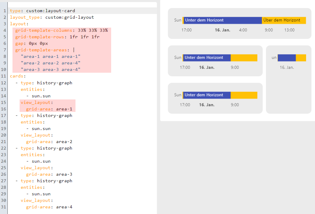

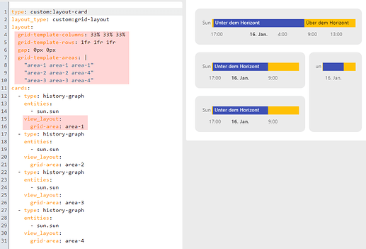

Die Karten, die du dann da rein haust, kannst du dann der area zuweisen, wo sie dargestellt werden soll. Hier im Beispiel 4 mal dieselbe history-graph-Karte:
