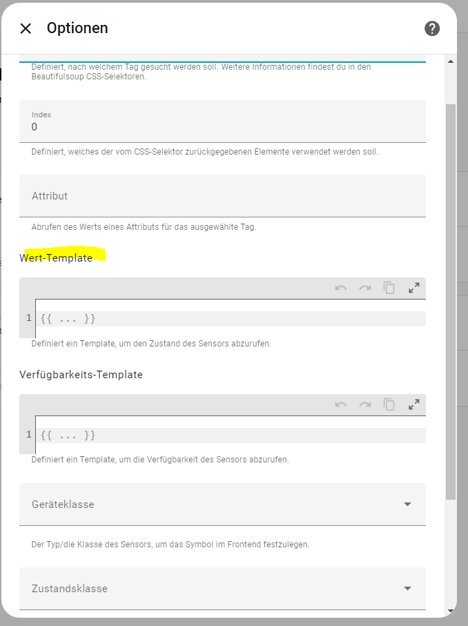

fragt sich jetzt noch, ob ich diese Template-Geschichte nicht auch schon in Scrape machen kann …
würde mir einen Helfer ersparen … aber da habe ich ja den Wert des Sensor.Goldpreis noch nicht
